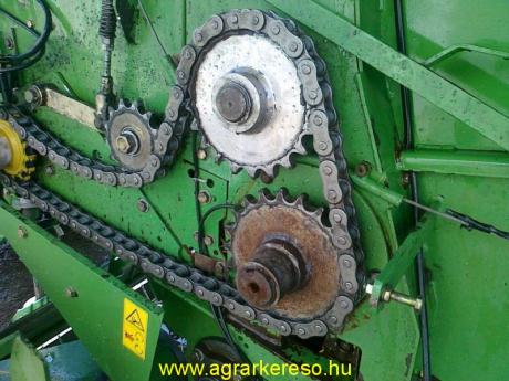

üdvözöllek BARÁTOM!ami a képen láccik ez a 3 lánckerék,ez tuti cserélve volt.szerintem is csinált egy pár darab bálát...

Menny el és nézd meg ,nyittasd ki a bálázót és ott a lánc meghajtó fogaskereket nézd meg és fotózd le,a másik,hogy a két oldalán van a nagy lánc feszítő rugó azt is fotózd le egy kicsit nehéz hozzá férni de megoldható a burkolat alatt van mind két oldalon úgy 50cm -er hosszú,na ezt a kettő fotót tessék ide felrakni és majd mondok róla véleményt.

Igen a lánc. De úgy képzeld eé, hogy mniden rúdvégénél patent szem van és a rúd végére van felhegesztve a patent szem hevederje. Szóval ha elkopott akkor a rudakat is lehet cserélni kell. Egy patentszem utángyártottba 1000ft. Rudanként kettő kell. A lánc az maga sima lánc megvan kb 100eből egy jobb minőségű. De a patentszemekkel szopás van.... ha meg még a rudak vége is kivan kopva akkor aztán lehet zsebbe nyúlni... 10000ft körül van egy rúd.

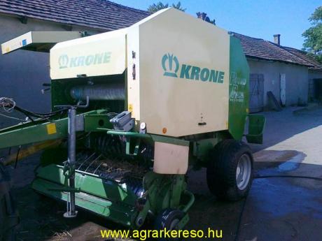

simán tudja a 3000ret,meg se kottyan neki.arra azért kiváncsi lennék,mennyit csinált már,a lánckerekek azok nem eredetiek!!! szerintem ez már megkereste az árát.lehet kétszer is.... a leggyorsabb gépek!!

megéri....de a fö meghajto tengely végén lévö lánckereket kell megnézni mennyire van elkopva illetve ha tudod fixre mennyi bála van benne akkor számolhatsz hogy 50e db báláig nagy ráköltést nem kell számolni utánna kérdéses hogy megéri e ....
egy kis segítséget szeretnék kérni évi 3000 bálra érdemes lenne ezt a bálázót megnézni:
képek:
illetve mire érdemes odafigyelni vételkor és mennyit szabad érte adni 1550 MC 2004-es
