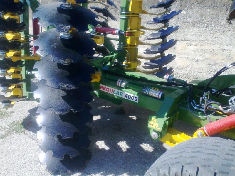

nos ezt a rendszert már eléggé régóta gyártjuk, tökéletesen müködik bármilyen szennyezettségű talajban, nem húz félre mert szinte egyenlő a két tárcsasor erőkarja, a csapágyak gondozásmentesek, ráadásül már 60 LE-től használható, 560-660-710-es lapátmérővel gyártjuk. és készül 3,0m es hidraulikusan összecsukható kivitelben is, mely összecsukva 2,0m munkaszélességben használható.

a képen látható tárcsa mibe fáj amúgy?
egy 7-8 lapos rugós tárcsára lehe4tséges hogy vevő volnék, de ez az eltolt megoldás nemtudom mennyire működik tuskósban.
gondolom a lapok 630mm esek, ugye ?

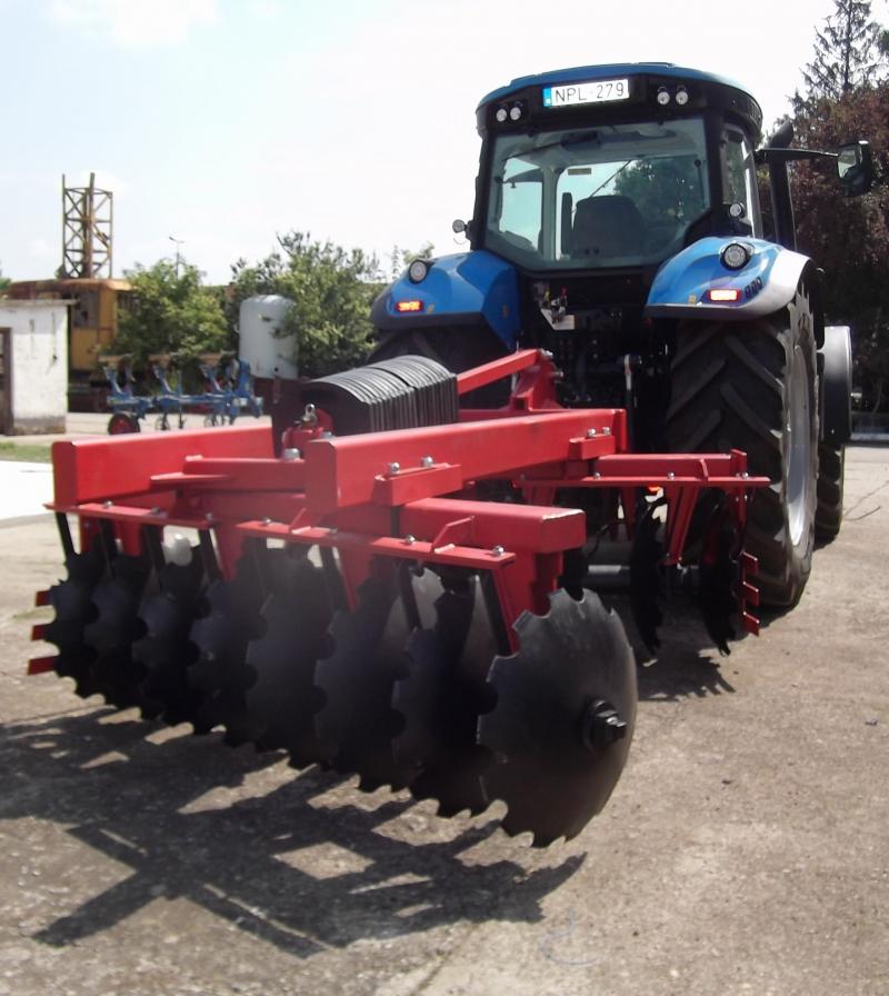

az egyirányú változat, a legkisebb rugóztatott kivitel

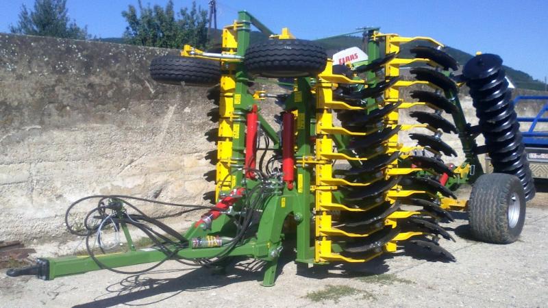

ez egy függesztett modellünk, nehezebb mint a rome hasonló változata

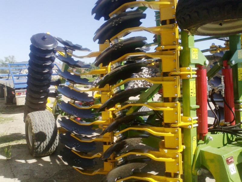

FraMest Regular 4000 demos rövidtárcsa. 4 m munkaszélesség, 220 mm-es laposztás 610 mm-es OFAS lapok, 6500 kg önsúly.
