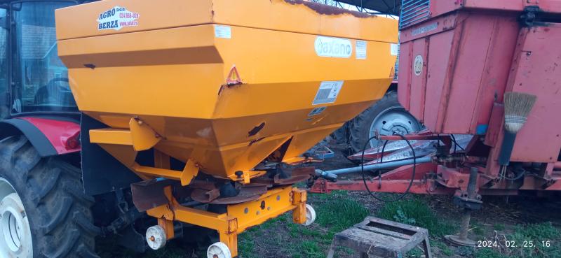

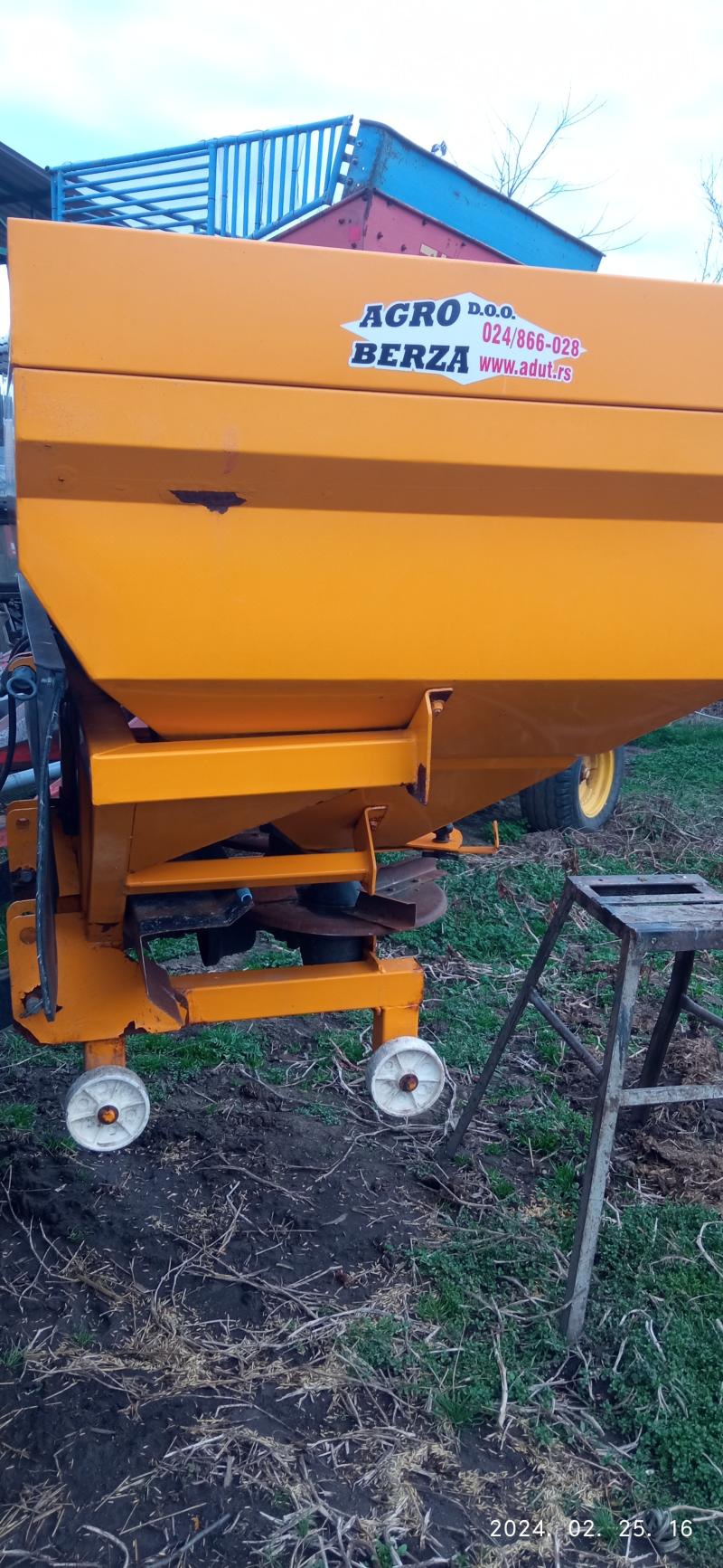

Válasz TeljesenMindegy #3454. hozzászólásáraUgyanez csak az enyém 1000l-es,néhány éve vettem amikor kezdték árulni nálunk a törökök.

Válasz TeljesenMindegy #3450. hozzászólásáraSemmi gond vele,bírja,10q-át simán kiviszem vele,a kerekeknek meg végképp meg se kottyan.

A török műtrágyaszórókat, -melyek négy kis kerékkel rendelkeznek- lehet a földre letéve műtrágyával terhelni, vagy összeszakad a kerék alattuk? Esetleg minden földre letett töltésnél alá kell bakolni?

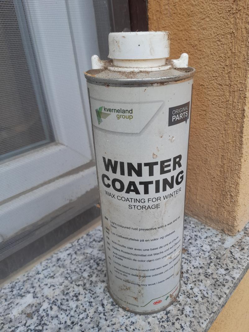

Válasz fexco #3445. hozzászólásáraMajd a legolcsóbbat, a mivoltára voltam kíváncsi.smile thumbupcool
#3446 Gumóka
2024-02-21 00:36:02
Válasz fexco #3445. hozzászólásáraDinitrolba is találtam, az 5 dl meg olcsóbb is.
Van sokféle, ekére szerintem jó a legolcsóbb egységáras.
Csak tetted a képet, így már tudtam, mit keressek.

Válasz mtz1221 #3443. hozzászólásáraekére tuti biztos.de ugye,4deci 6000,ami kb nemelég egy 3as vf ekére.szóval ja...
#3444 fexco
2024-02-21 00:07:28
Válasz Gumóka #3442. hozzászólásáraigen,ugyanez.az ekére nagyon jó.kb felét el is használtam.

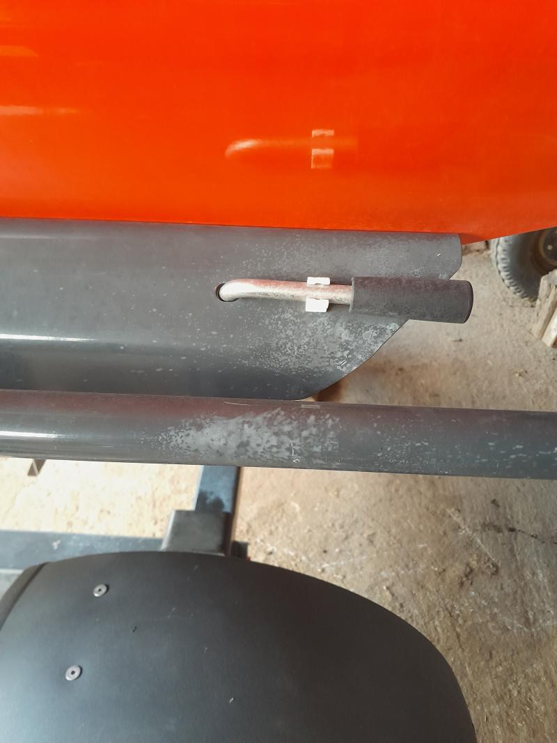

Válasz fexco #3439. hozzászólásárakb 2éve lett rákenve próbaképp.azóta mindig mosva van a mosóval,(csak viz)még mindig alig jött le róla valami.

Válasz mtz1221 #3434. hozzászólásárama megpróbálom lefotozni,de ezt én negativ példának szántam...

#3433 fexco
2024-02-19 22:12:19
Válasz sixx #3426. hozzászólásáraa kubotához kaptam egy doboz konzerváló löttyöt.ugy néz ki,mint a geci.próbaképp leöntöttem egy kis részét a szoronak,a sterimó azóta se szedte le.most azzal kentem le az ekét.
