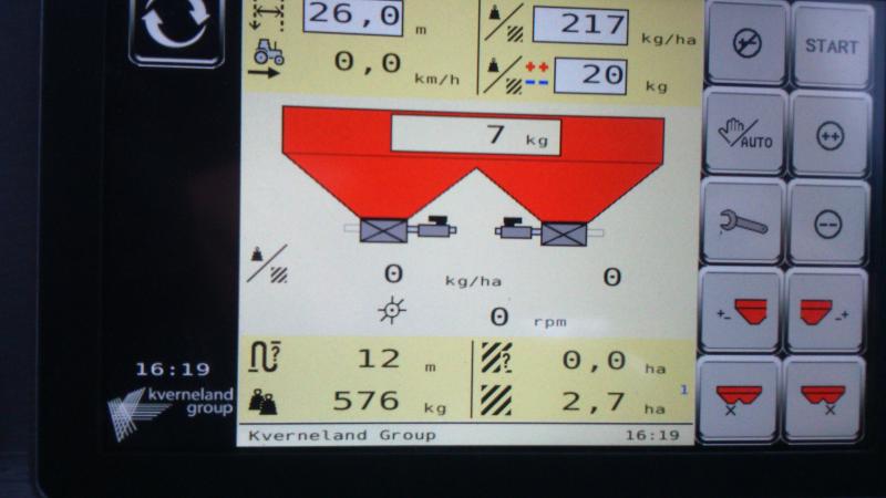

Válasz Szeni #1216. hozzászólásáraIgen,mérleges kverneland exakta cl ew
Válasz apuci #1212. hozzászólásáraEz egy mérleges Kverni? Ha ma vennék szórót, én is mérlegest vennék, biztos h. nagyon jó dolog. Egészen más dimenzióba teszi az egészet, nameg persze egy GPS-sel kiegészítve.
Válasz apuci #1212. hozzászólásáraTellus?
Válasz apuci #1212. hozzászólásáraSajnos másikat nem sikerült

Válasz efge #1200. hozzászólásárade nem az 1 millió forintos,van a kverninek is komolyabb gépe ,ami sokszór mér
Válasz apuci #1194. hozzászólásáraAz elmélet helyes, de a számok nem. A Bogballe
1 másodperc alatt 10 alkalommal méri meg a mennyiséget.

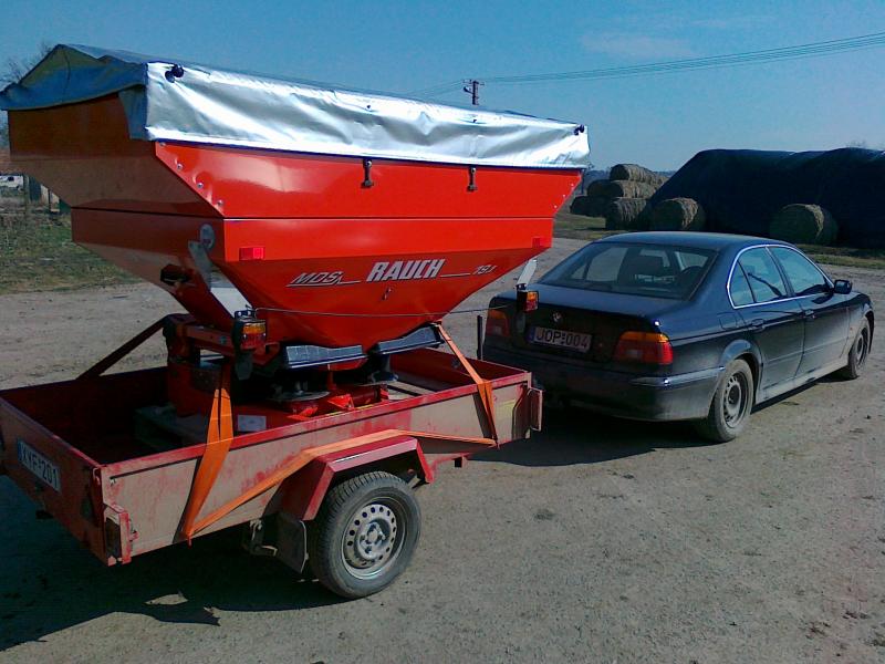

Válasz Dinnyés Laci #1196. hozzászólásáraAz alsó képen látszik a száma. MDS 19.1 Q

Válasz Szeni #1186. hozzászólásáraEz milyen Rauh?
Az enyém nem ilyen
