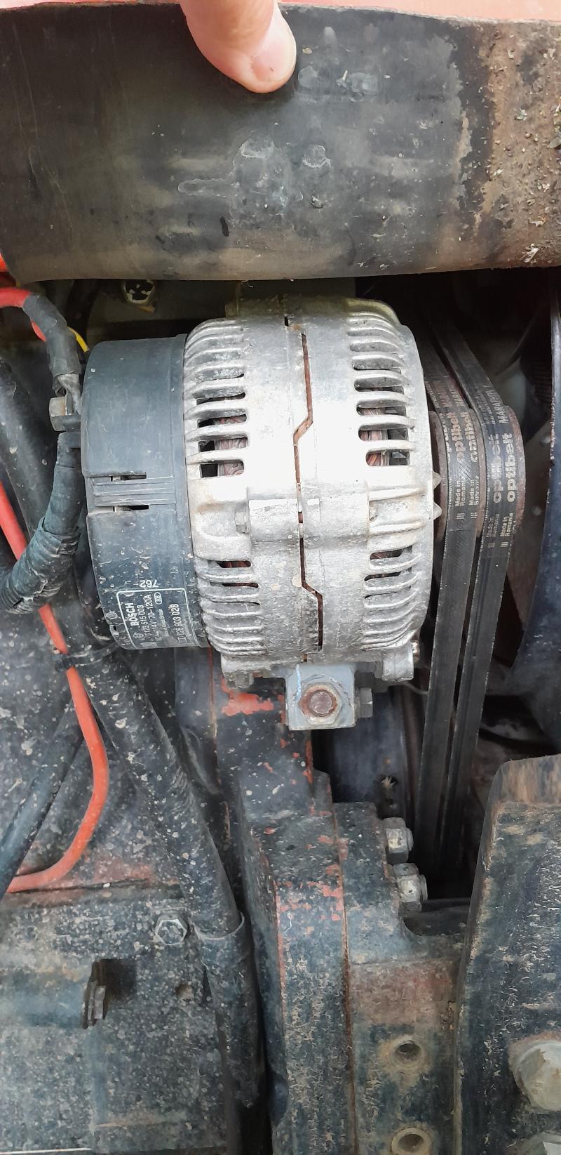

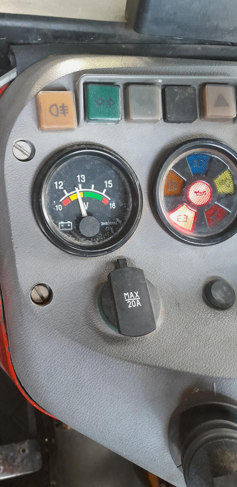

Válasz Lipi #465. hozzászólásáraSzia. Megjött az enyém is, csak még haza kéne csempészni tőletek . Milyen keresztmetszetű kábeleken vitted neki az áramot ? Testet elég valamelyik fülke csavarról, vagy fel kéne azt is sz akksiról vinni ? Az a terv + ot az akksiról viszem, lesz neki külön áramkapcsoló.

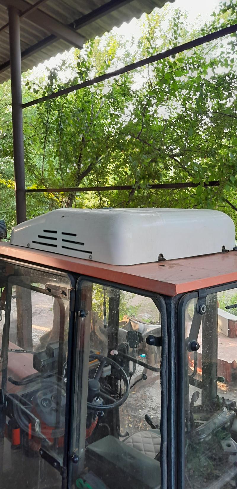

Tetőklímát nemszeretnék!
Kondenzátor lehet a tetőn vagy a motor mellett.
A levegő szűrését én megoldom, külső szűrésével.

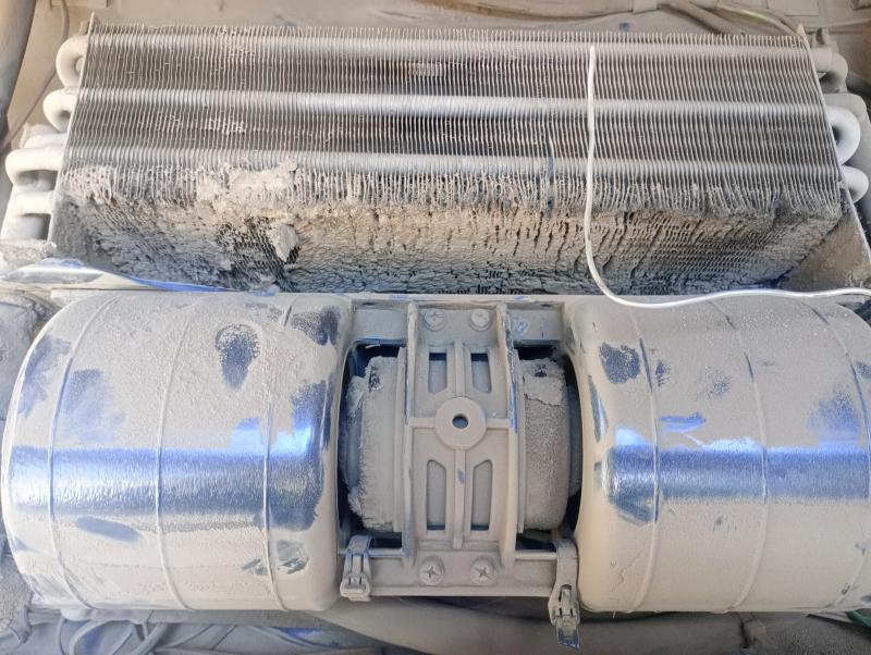

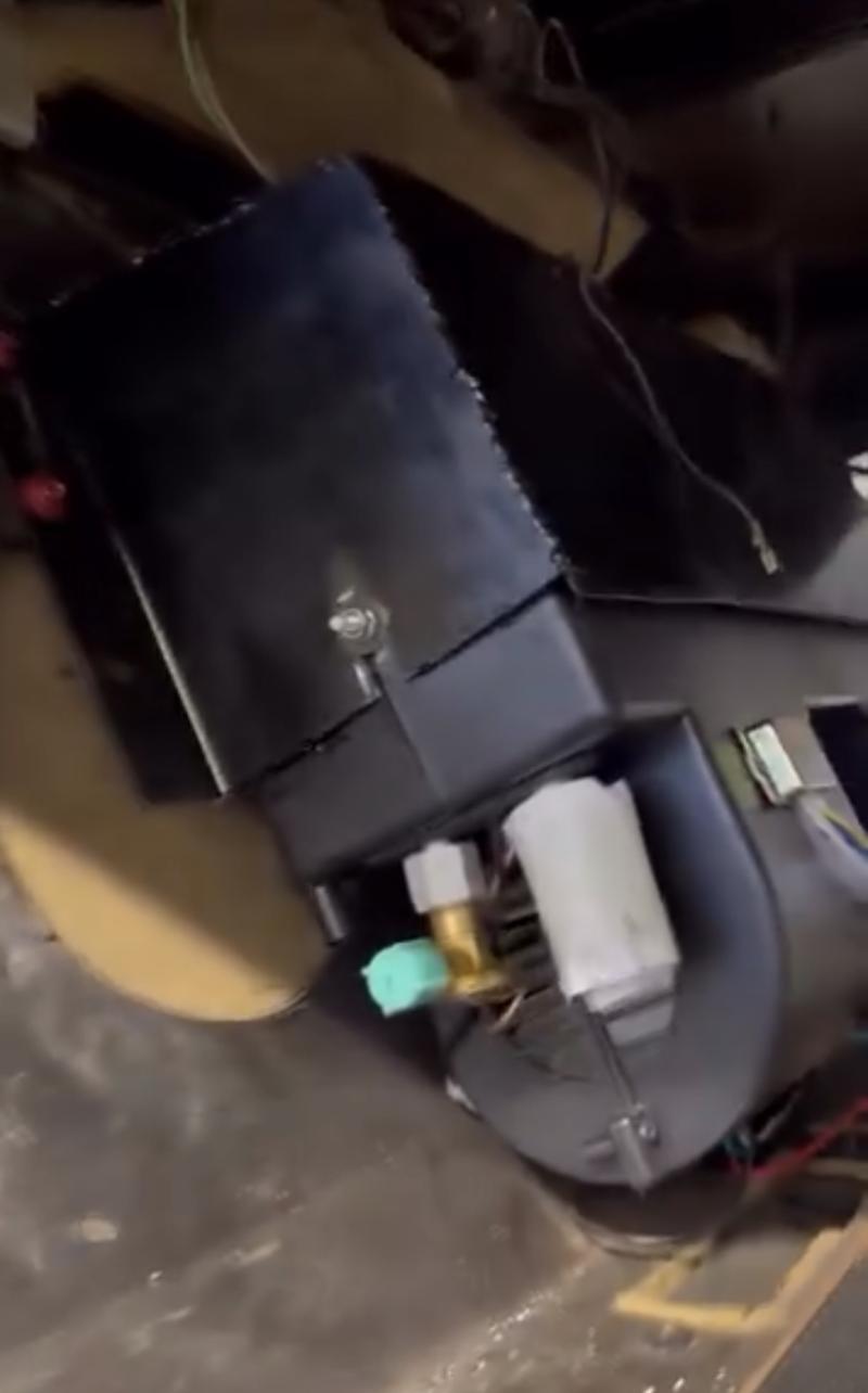

#498 MTZ1221.3
2026-02-05 19:50:31
Válasz rtamas1976 #496. hozzászólásáraA belső rész egy az egybe bement a régi radiátor helyére.
Itt elég xar kép lesz. Vidiből vágtam ki.
Nem lehetett telibe fotózni.

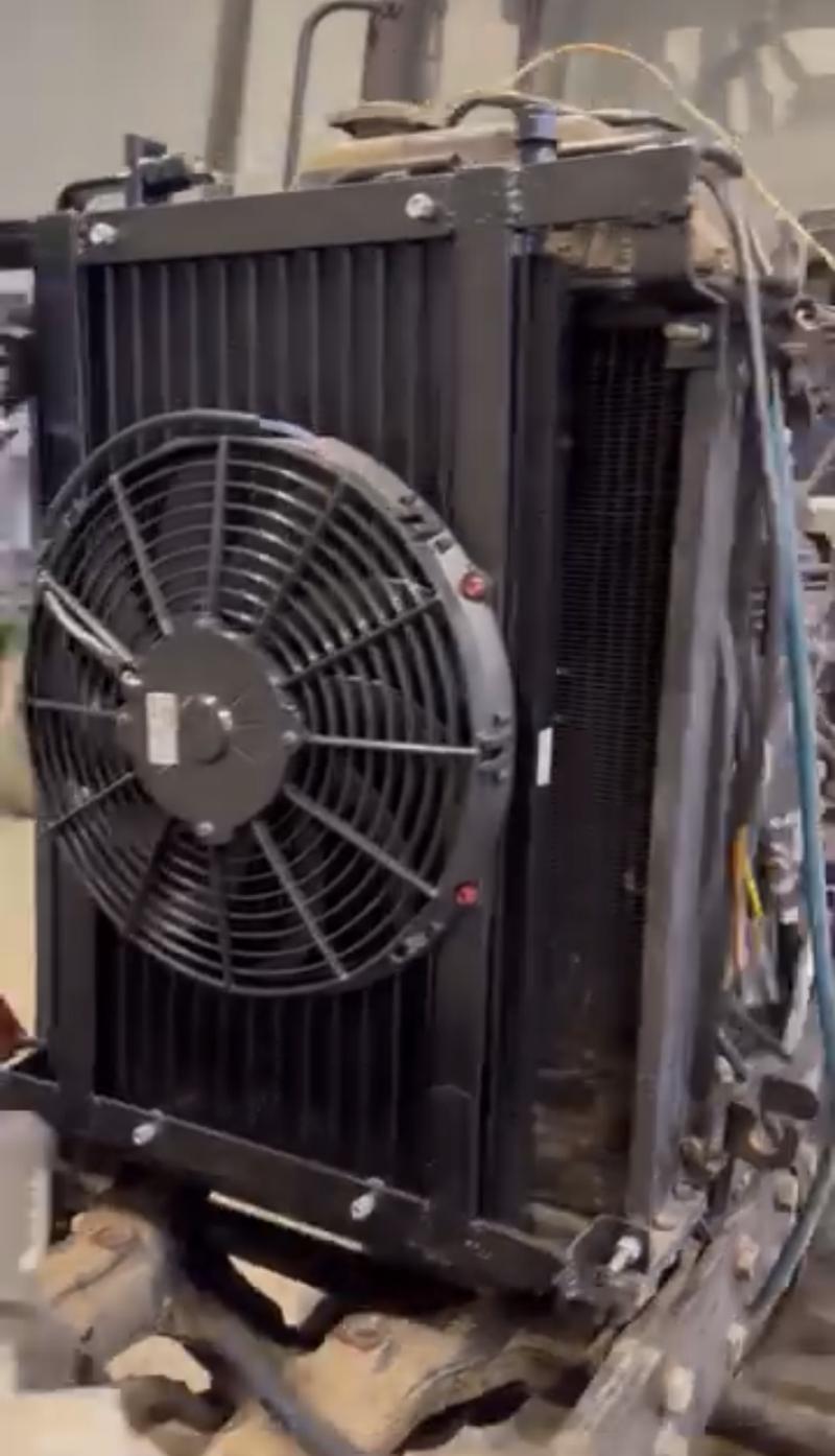

#495 MTZ1221.3
2026-02-05 19:33:37
Válasz rtamas1976 #494. hozzászólásáraHomályosan
Az olajhűtő megszűnt. Tavaly vetéskor durrant el az összes cső itt elől. Akkor megfogadtam, hogy bármennyibe kerül kidobom belőle. smile laugh
#494 rtamas1976
2026-02-05 19:11:55
Válasz MTZ1221.3 #493. hozzászólásáraAz elpárologtatóról lőjél légyszives képet!
Azt hogy oldottad meg?
#493 MTZ1221.3
2026-02-05 18:55:25
Válasz rtamas1976 #492. hozzászólásáraLassan kész a meleg napokra smile laugh
Mivel túl lett bonyolítva, így drága lesz smile laugh
De a 1221-esen egy szíjas rendszer van, azt szídom eleget.

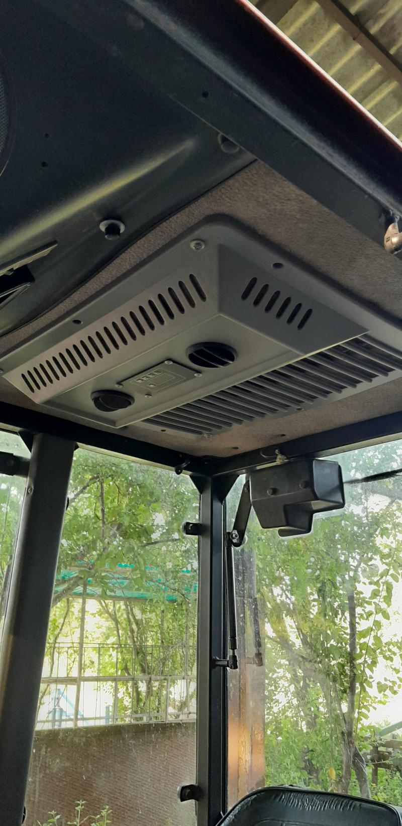

#473 Lipi
2023-07-20 11:56:29
Válasz mtz1221 #472. hozzászólásáraTető szigeteléssel 3cm. De bármennyit elbír. Jobbra balra,előre hátra kb 10-10 cm játék van.
#472 mtz1221
2023-07-20 10:29:05
Válasz Lipi #471. hozzászólásáraOk kösz. Annyit mond a fülketető milyen vastag. Mármint a felső és alsó rész mennyi hézagot bír elvinni ??? Van e szabad mozgása az alsónak ha nem a felső alá lenne felcsavarozva?
#471 Lipi
2023-07-20 10:08:58
Válasz mtz1221 #469. hozzászólásáraElől,oldalt és a fekete befúvón fújja, hátul szívja. A feketéket lehet forgatni és lezárni.
#469 mtz1221
2023-07-20 09:31:06
Válasz Lipi #465. hozzászólásáraHali. A 3, képen a 2 fekete légbeömlőn fújja a hideget, a többi rácson meg szívja be a fülke levegőjét ???
#467 Lipi
2023-07-20 09:02:38
Válasz endypapa_20120 #466. hozzászólásáraA 349. hsz.tól mostanáig le van írva minden. A képeket még hétfőre igértem de csak most került rá sor.
