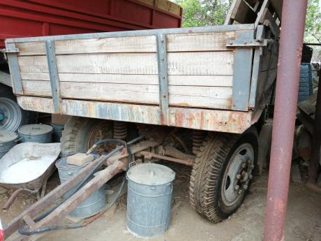

Válasz csabahegeszt #12456. hozzászólásáraNekem spirálrugós 5 tonnás 3 oldalra bellentő román pótkocsim van, a plató elején volt az egyik szám, másik az alváz elején, de nekem egy kicsit mássabb az alváza.
Válasz csabahegeszt #12456. hozzászólásáraAhová majd belevered, ott lesz.
Van valakinek ilyen pótkocsija?
Hol lehet ezen az alvázszám?
Állítólag román 3 oldalra billent.
