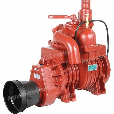

Érdeklődnék ki, milyen olajat javasol a Detk szippantó vákuumszivattyújába? (olasz gyártmány, ami a mellékelt képen van.)
Köszönöm szépen előre is!
