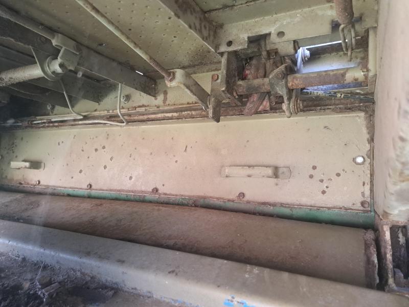

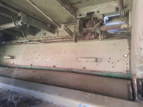

A szelelőbe belehullik a búza ill,szemét is a felső fésűs rostáról. Mi lehet az ok? Nem kellene ott peremnek lennie valamiből, hogy előre ne tudjon hullani?

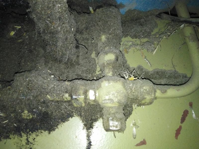

Válasz medikus #12910. hozzászólásáraHidraulika olaj és hidraulika olajszűrő csere után nem akart működni a menetvariátor, a motolla- emelő, kitoló és az ürítőcsiga nyitás és zárás.
Most már üzemel. Hogy pontosan mi történt azt nem tudom megmondani.
Az elosztó első levételénél kipucoltam a nyomástartó szelepet és az ugyan abban a szekcióbasn lévő másik szelepet (annak nem tudom a pontos nevét). Volt benne pici kosz. Összerakás után működött, majd ismét megállt minden. Újra szétszedtem és takarítás után ismét működött. Légtelenítettem is a rendszert több ponton. Most már üzemel a drága. Mindene működik. Egy másik elosztóból az első szekcióban lévő szelepben kicseréltük a golyót. Látszódott rajta némi berágódás.

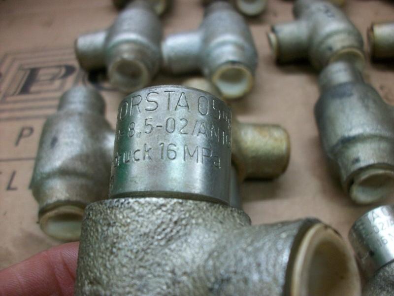

A felhotdó fölött milyen anyag a tömítés (zöld)? Nem gumi, valami vásznas műanyag.

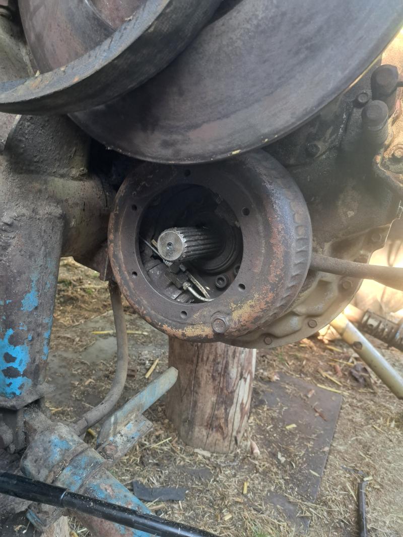

Válasz medikus #12974. hozzászólásáraLehet ha kiveszi a 6db féklap felfogó imbusz csavart,akkor le esik! Azt még nem próbáltam,mert soha nem kellett a belsőket szerelni!
Válasz Gepi #12975. hozzászólásáraA 2 belső dobot nem használjuk csak kéziféknek!Arra meg sosem kell bontani!
Válasz medikus #12974. hozzászólásáraNagy bontás.
Válasz rga #12970. hozzászólásáraLe kell venni a nyeles tengelyről a kuplungot!
És a kereket!
Válasz rga #12971. hozzászólásáraKèzifèk nincs ezen? Ki kène akkor engedni. A kèp alapján a felső lik ès a jobbra kb. 2óránál lèvő között van az állitoja. Legalábbis úgy nèz ki. Azzal kène állitani elvileg a pofa dob távot,hogy a jobb meg a bal kerèk egyformán fogjon. Lényegében a munkahenger munkahosszát változtatja. Elèg szar a kèp. De èn ezt látom ezen.
Válasz rga #12971. hozzászólásáraBiztosan fogja a fèkpofa. Vissza kène állitani,hogy ne èrjen a dobhoz a pofa. Gondolom ez ugyanúgy van mint az autón. Csak itt leszedted ami a dobot forgatja ugye? Csak a pofa foghatja.
A váltó alatti fékdob hogy jön le?

Válasz barnus0508 #12947. hozzászólásáraVan ott perem! Annak tolod neki a rostát!A szelet is tereli!Melyik sebességben aratsz?
Válasz barnus0508 #12947. hozzászólásáraNe nyomd neki annyira és ha lehet növeld a szelet
