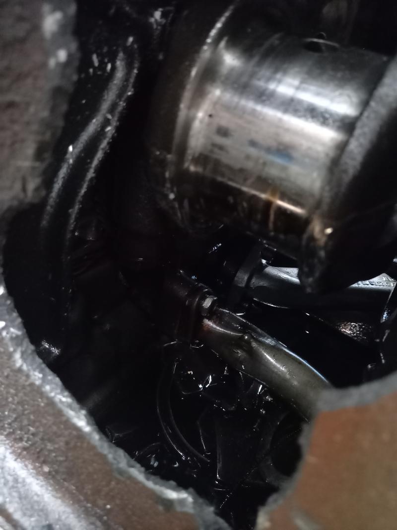

Válasz medikus #13666. hozzászólásáraOlajcsere+szűrő a motorban,mennyi motorolaj szükséges/?/,a sima IFA motor 16 liter,ebbe ez kevés ,20-21 -re emlékszem,segítenél ebben?

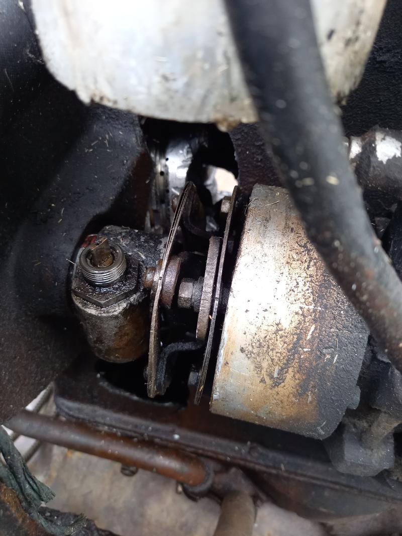

Válasz medikus #13663. hozzászólásáraHelló Mester!!szakmai kérdés 1 es sebességbe ha variálok felfelé nekiálja rázni a gépet ez mitöl lehet?a másik q kormány nagyon nehéz tekerni egyáltalán helyben van hogy nem is fordul ki a.kerék hiába tekerem a kormányt ha elimdulok akkor viszont fordul az orbit lenne szar?

Válasz szelindi1965 #13669. hozzászólásáraHa nem jót mutat 16-7 liternél,akkor alul van egy bilincs a nívópálca csövén! Lazítsd meg,és ha kell told lentebb a fém csövet a gumiban,majd rögzítsd újra!
Válasz medikus #13668. hozzászólásáraKöszönöm a válaszod! A gépkönyvébe kerülik a dolgot ,szükség szerinti fel és utántöltést írnak.
Válasz szelindi1965 #13667. hozzászólására16-17 liter!
Válasz gabika82 #13665. hozzászólásáraRázza az akkor másik sebességben is! Mérj nyomást!
