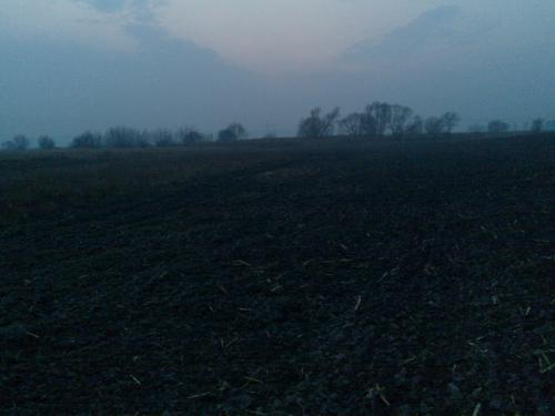

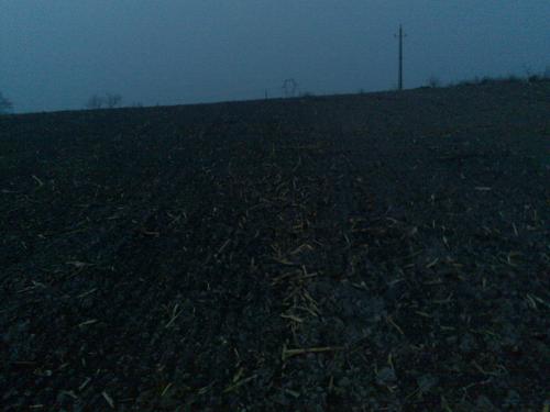

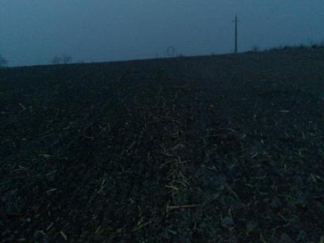

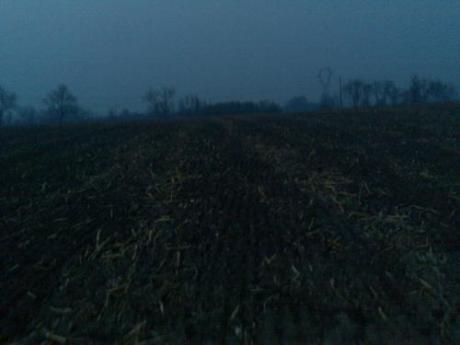

Unia Ares TXL munkája kukoricatarlón 2 sor után, kicsit már sötétedett, de azért remélem látszik.smile thumbup

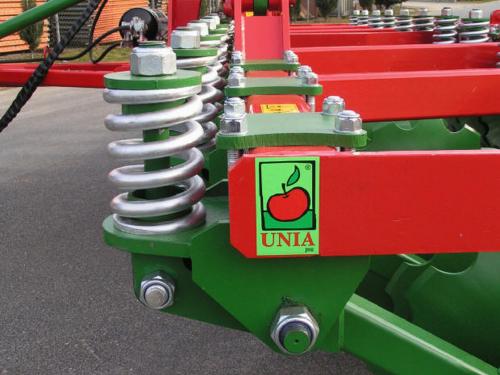

Azért sulyra oda kell figyelni szerintem. A 3m függesztett carier aszem 1650kg gyártó szerint sulyok nélkül. Az 3m unia pedig 8-900 de ezt csak emlékezetből írom. Nem esküszöm az adatokra. A sulyra szükség van a jó melóhoz. A carier is "felúszik" száraz, kötött talajba. 15km/h felett. Ez tapasztalat. Viszont tavaly láttam egy 3m uniát dolgozni 110-90fiat húzta. Pont befejezte a táblát mikor arra mentem így nem láttam az előzményeket. De a kész tábla nagyon jól nézett ki, valószínűleg gabonatarló lehetett.

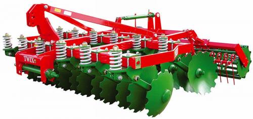

#30 JOSEY
2010-09-16 09:58:28
Válasz #29. hozzászólásra

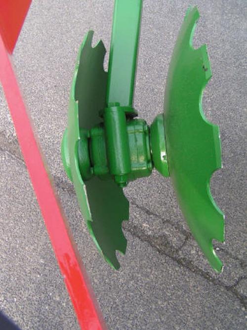

csak külső szempontok szerint... az unia gyár gondosan lemásol jól kitalált nyugati dolgokat, a twix amely a képen látható 610/660-as ikertárcsa 1 karon, tartós kúpgöris csapággyal van szerelve, karonként 1 rugóval.
a franciáknál láttam legelőször iker tárcsalapot 1 karon, bizonyára, ha nekik működik, miért ne müködne az uniának is.
