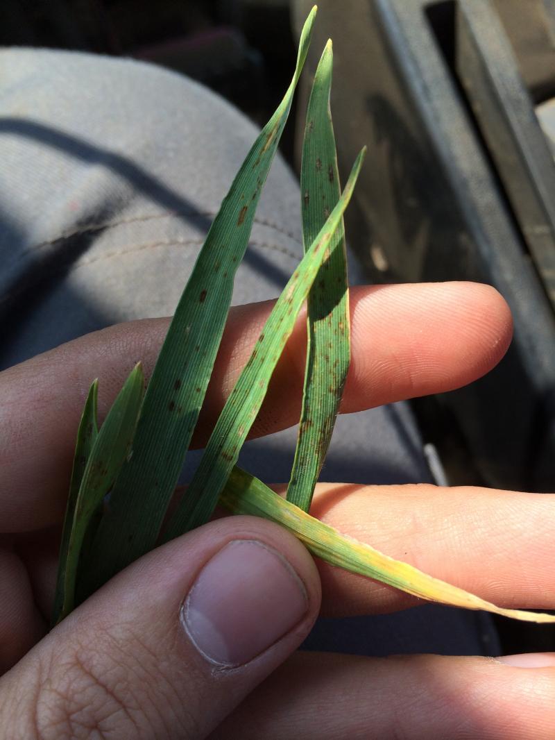

#78 kukaccsosz
2014-03-23 19:53:00
Válasz #68. hozzászólásra
Igen ez tényleg barna foltosság. Mifelénk szinte már mindenki lefújta ellene az árpát mert benne van az állományokban. Mi ma fejeztük be 0,8 liter Wirtuozt kapott. Rovarölő szerintem még felesleges.

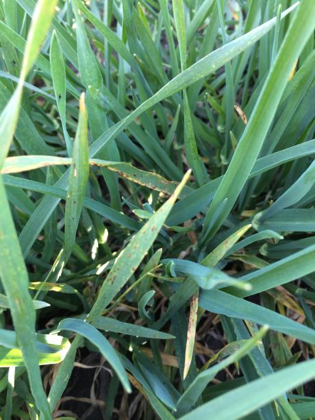

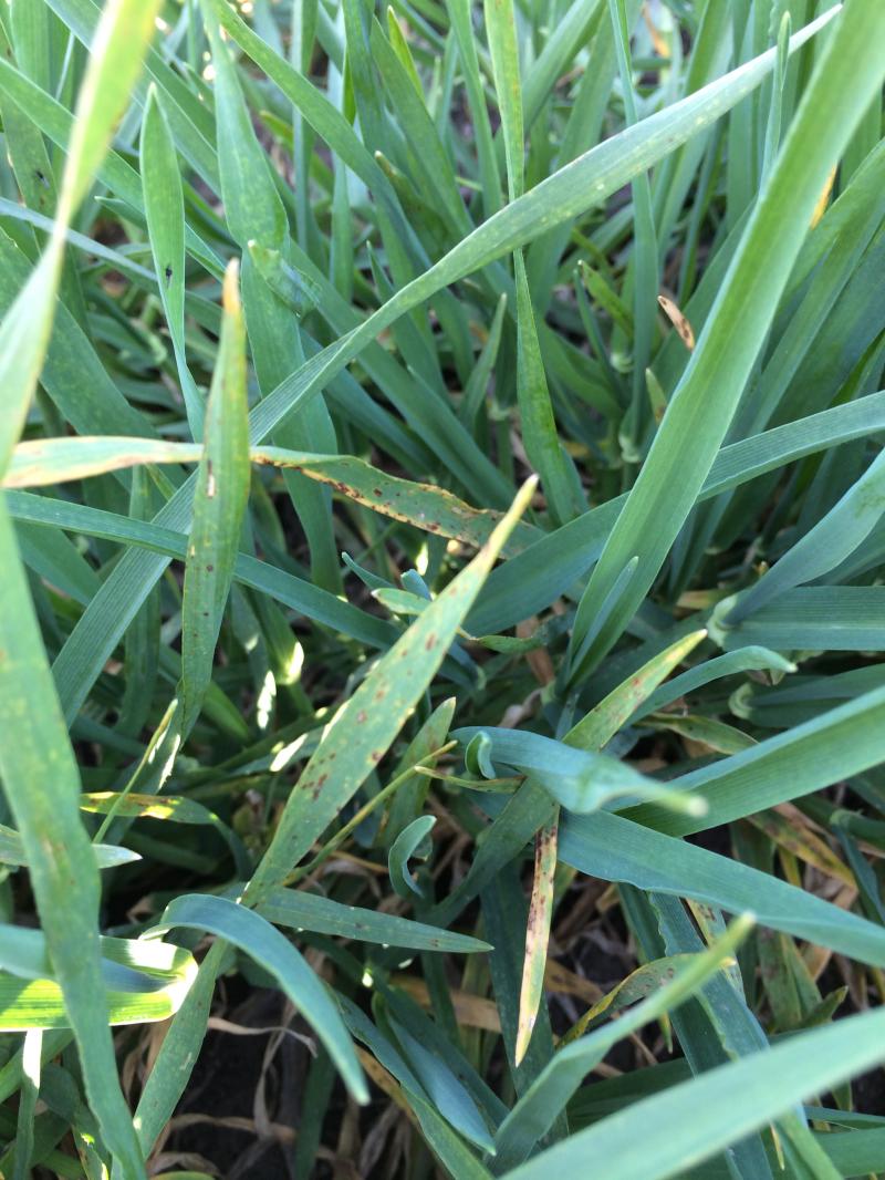

Ez barna levélfolosság, de amint nézem akad közte rinhispória is /remélem jól írtam le a magyar nevén a betegséget/. A rozsda később van. Ha végighúzod az újjadat a levélen, akkor ha rozsda lenne olyan lenne az újjad mintha rozsdás vason húztad volna végig. Rengeted gombaölő vegyszer van a kínálatba amik ezekre a betegségekre hatnak.
#74 Peti1230
2014-03-23 19:37:29
Válasz #73. hozzászólásra
Rozsda nem lehet szerintem, az később van és az kiemelkedik a levélen, dudort érzel. (epidermiszt felszakítja a gomba telepe és kiemelkedik a levélből)
#73 decsi
2014-03-23 19:34:31
Válasz #71. hozzászólásra
Még be se tudtam azonosítani hogy mi ez,én rozsdára gondoltam.
Nézek valami gombaölőt,vagy hátha segít itt valaki aki okosabb
a témában.
#71 Peti1230
2014-03-23 19:30:59
Válasz #70. hozzászólásra
És lefújod? Mivel?
#70 decsi
2014-03-23 19:26:50
Ma néztem az árpát pont ilyen baja van az enyémnek is.
#69 Sk Laci
2014-03-23 19:24:09
Minél elébb gombaölőt, ez már nagyon szét van szaladva. Ajánlanák hozzá mondjuk Silwetet is a jobb levéllefedés miatt. Adhatsz hozzá lombtrágyát vagy rovarölöt is preventíven.
#68 Peti1230
2014-03-23 19:11:09
Szerintetek mi baja? Szeptória, hálózatos levélfoltosság, és egy kis lisztharmat? Egyszóval gombaölőt neki? Vagy érdemes vele várni, kinövi? (szerintem érdemes lenne megszórni)! Mit ajánlanátok rá?
Alert, Acanto, Wirtouz, Tango Star?
