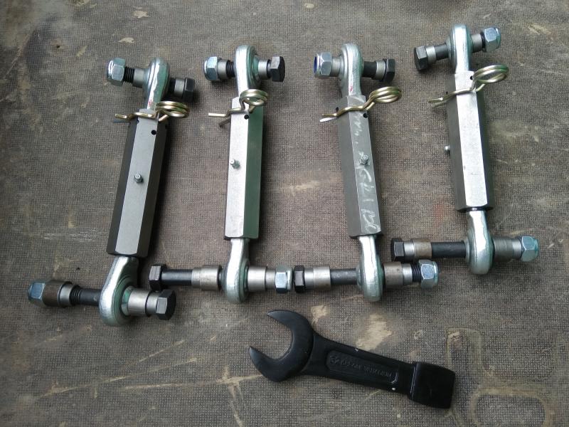

Válasz envagyok2 #452. hozzászólásáraLevettük a két hengert, felújítás és kész.
