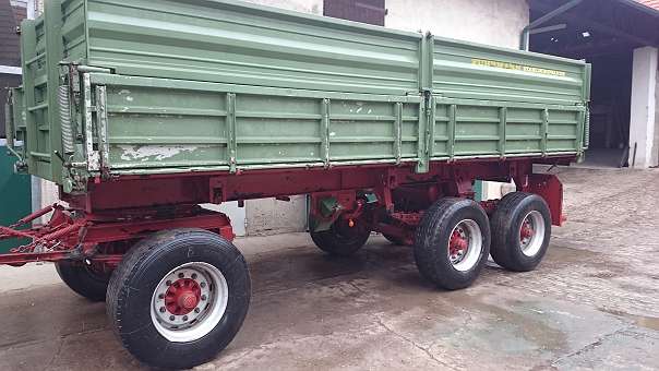

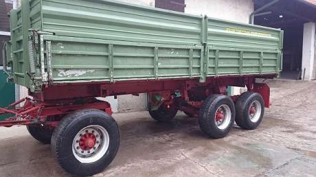

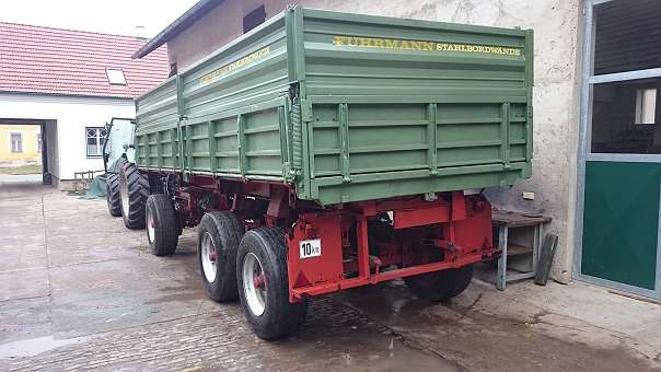

sziasztok. gondoltam egy ilyen 22 t pótkocsihoz, mi a véleményetek róla? jelenleg egy mtz lenne elé, de idövel vennénk egy kicsit komolyabb gépet elé.
az érdekelne van ilyenetek? vagy elbirná e huzni kicsit gyengébb talajon? vagy utakon?

Válasz gergő07 #1226. hozzászólásáraSehogy nem fog telivel forogni azt nem írtam.De mink is a 82-esel 15 éve Két 23000 kg os össztömegű pótal járunk.Ha oda figyel(írta hogy tervbe van nagyobb traki neki)akkor 1-2 évet elboldogul vele.
Válasz mtz1221 #1222. hozzászólásáraRakottan, vagy fél rakottan a 3 tengelyessel hogy fordul meg? MTZ-nek max 2 tengelyes, síkságon, úton rakodva lehet 20t raksúly.
Válasz vazi #1212. hozzászólására22 tonnás pótót mtz elé három tengelyeset???? Mi van???
3 tengelyes pót ha megsüllyed itt volt ilyen idén egy 8370 R és egy 8260R meg sem tudott mozdítani engedték le szépen kanálba...
Én 210 Le-vel húzom a netto 18 tonna rakományt, de utolsó ürítést nem mindig a földön tesszük rá!!!
Válasz vazi #1213. hozzászólásáraIn your dream...
Válasz vazi #1212. hozzászólásáraAz én tapasztalatom alapján felejtős. 85 lovas jd elhúzza, de a 82-es mtz kis sárban már meg se mozdítja.
Válasz vazi #1214. hozzászólásáraHa nincsenek dombok gond nélkül.Nálunk sokan ilyennel dolgoznak 892-esel.Azt mondják könnyebb húzni vele a 3 tengelyest,mint két 8 tonnást 900-as gumikkal. https://youtu.be/mdN5AJJE_Gw
Válasz Claaastra #1218. hozzászólásáraés egy ilyen pót milyen nehéz? mármint bizonyára az mtz nem húzná meg rakva, (félig inkább) na de én úgy gondolom hogy jobban járnék vele mint 2 román pótkocsival...
Válasz vazi #1216. hozzászólásáraezek 22-23-24 tonnások össztömegben hivatalosan 16-17 tonna raksúllyal arra súlyra tökéletes,de a földön rakottan meg se mozdítod
Válasz VDénes #1217. hozzászólásáramegállás nem gond ha van levegő
Válasz vazi #1216. hozzászólásáramtz-nek nagy egy kicsit,2 tengelyesek java 720-as,platóméretre irtam kicsinek
Válasz vazi #1216. hozzászólásáraMtznek ez rettenetesen sok lenne. Akárhány turbó is legyen rajta. 150q-t összbe már nem hiszem hogy le bírna hozni. Az idén olyan jó 135qval még éppen lejött a földről. Max közúton ha elviszi bár akkor is a megállás...
Válasz Claaastra #1215. hozzászólásáramármint kicsi az mtz vagy hogy értve hogy kicsi? ám vagy másfél évet lenne előtte egy mtz, érdemes lenne?
Válasz vazi #1214. hozzászólására3 tengelyesnek "kicsi" 20-22t fér rá amúgy raksúlyra használva tökéletes
Válasz vazi #1213. hozzászólásáraa kép csak illusztráció, amúgy 6,5mx2,5m a méretei. mit gondoltok róla?
