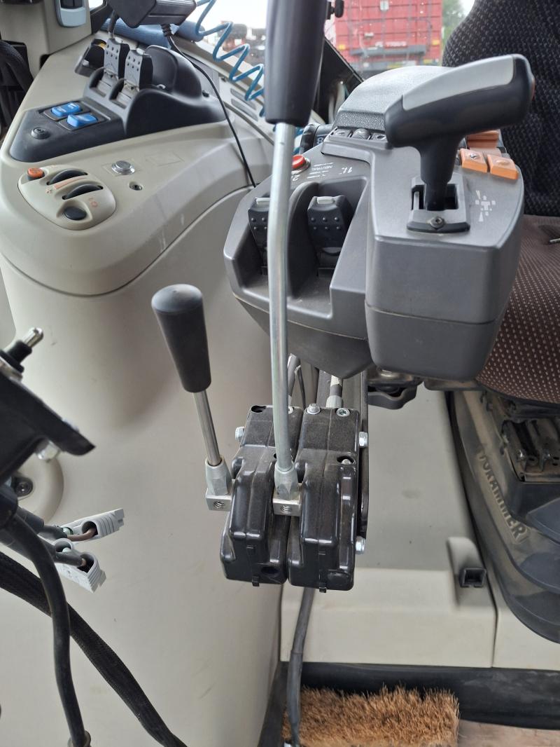

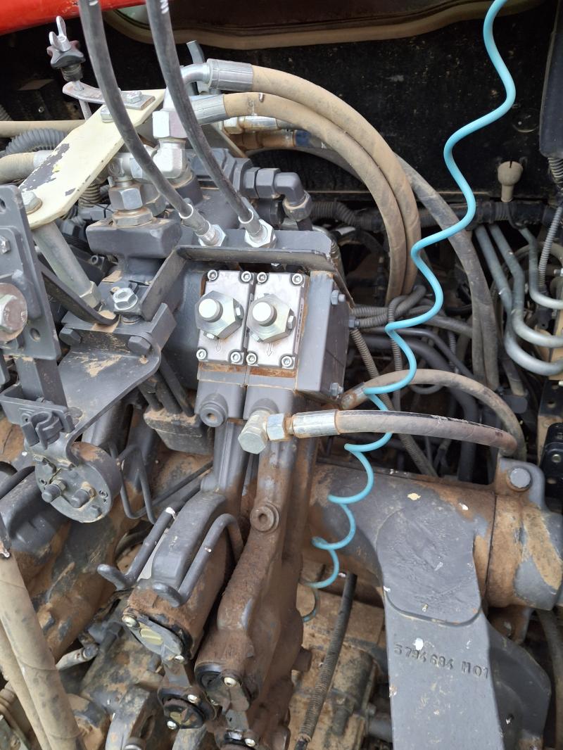

Sajnos a sárvédő kialakítása 3 olyan bejáratot ad mindkét sárvédőn, ahol még a patkány is befér! Egy kis alulemezzel és "lakatos" munkával le lehet ezeket zárni, de előtte a kábeleket meg kell javítani.

Sziasztok!7726-os sokszor csinálja,hogy a külső hidraulika köröket nem indítja el az elektromos kapcsoló.Csak az a kör megy amelyik a nagy joystickon van,a többi kapcsolóra nem reagál.Pár perc múlva meg minden ok,aztán legközelebb megint nem.Kábelköteg lett már cserélve,nem tudjuk hol lehet a gond,de bosszantó.Aztán van hogy a magától elkezd nyomást adni egy körnek,bekapcsolás nélkül.Lehet ezeknek a komputerét esetleg frissíteni?Vagy ötlet?

Válasz Székely Péter #24510. hozzászólásáraJó kis mechanikus borsodi megoldás!
Örök mint a nyomorúság!
(Bár a sárvédőt jobb lett volna hamarabb szét szedni)
Válasz BolliKat #24504. hozzászólásáraÉn mechanikusan oldottam meg.
Radikális megoldás, de egy éve használjuk és azóta nem áll a gép a hidraulika körök miatt.
Válasz szanberg #24501. hozzászólásáraNálunk így történt.
Válasz Mate11 #24507. hozzászólásáraJa,tök ugyanez,rohadt bosszantó.
Válasz Gabesz78 #24500. hozzászólásáraSzia, nálam Valtra T235-ön hasonló a gond, valamikor megy minden szépen, aztán két kör megy, utána egy sem, ha át van téve joystickra akkor megy, kiszámíthatatlan. Lehet hasonló a gondunk ha AGCOs mindkettö gép. Szerviz mikor volt kint ment minden, nem jöttek rá semmire

Válasz Gabesz78 #24500. hozzászólásáraKérdezz rá nála.
Válasz szanberg #24501. hozzászólásáraMegnézzük,köszi
Válasz szanberg #24501. hozzászólásáraOtt meg mit keres az jobb ízű?
Válasz Gabesz78 #24500. hozzászólásáraSárvédőben a kinti gombok kábelét megrágta az egér.
