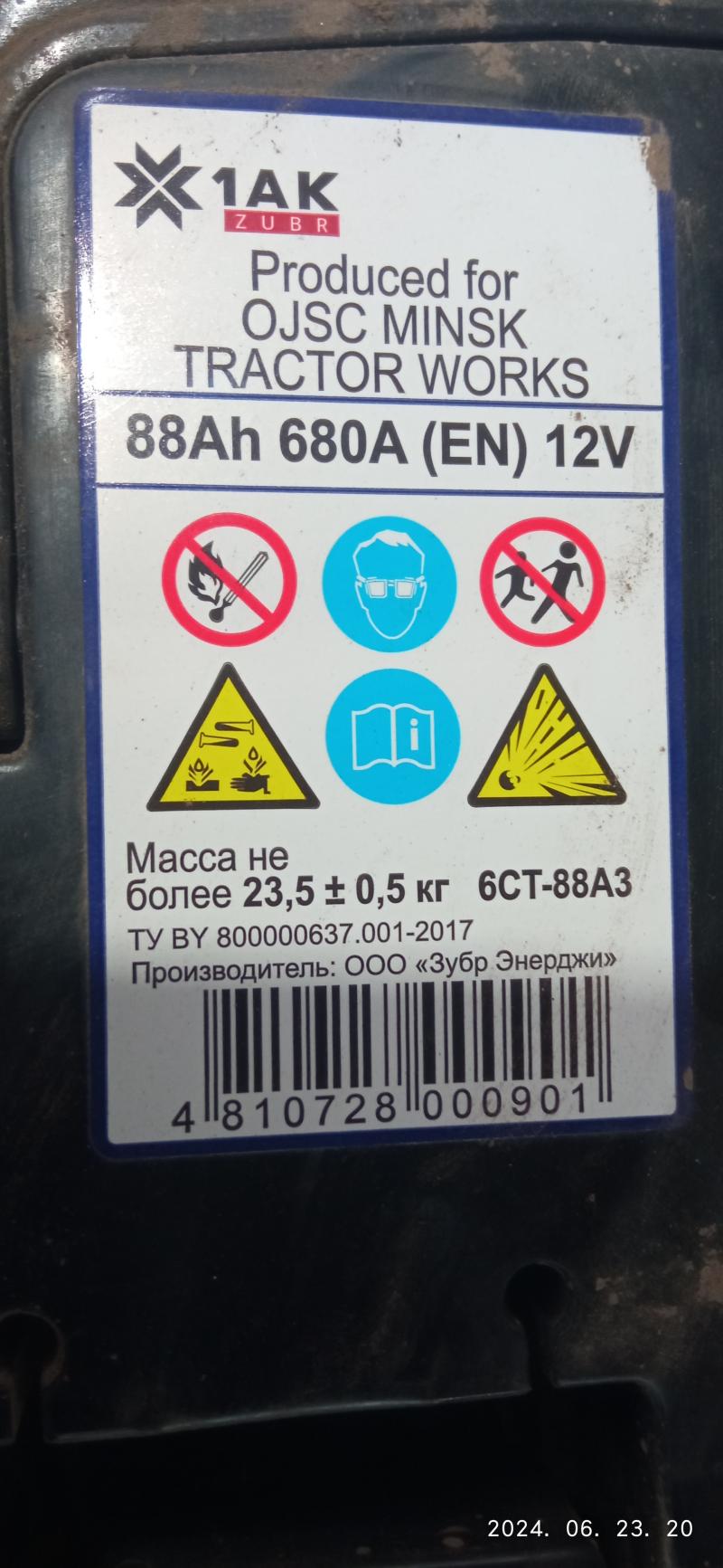

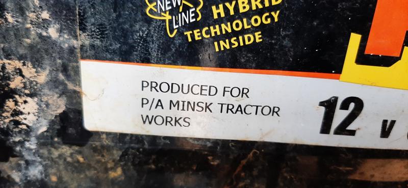

#658 mtz1221
2024-06-23 21:25:33

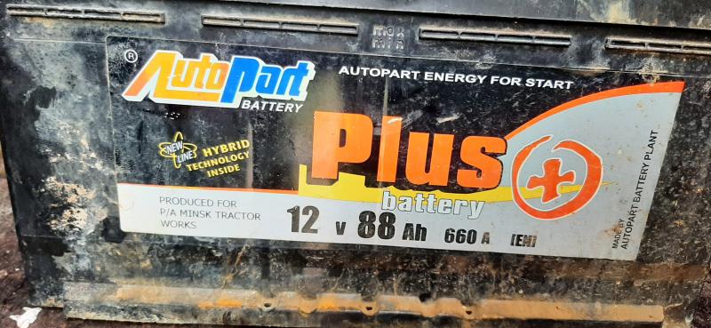

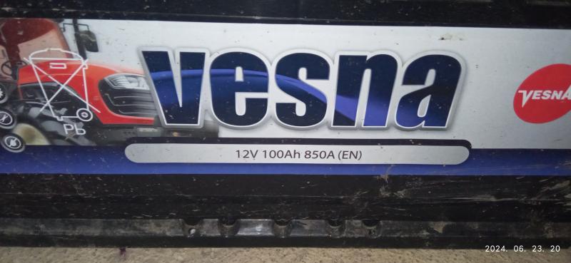

Válasz medikus #657. hozzászólásáraAz orosz csak 88ah, a vesna meg 100, mégis ennyivel könnyebb. A gyártók bankszámláján van, a - 4-5kiló.smile oops
