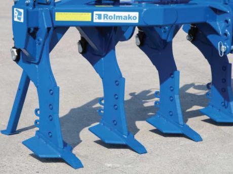

#4580 MTZ1221.3
2024-09-25 13:39:10
Válasz Gandhy #4576. hozzászólásáraEzt pontosan milyen melóra akarod? Mr. Poke-nak van hasonló lazítója Unia-ban, de azt hiszem az 57cm-es osztással van, ez amit betettél pedig 60-75cm lehet.
Ha sekélyebb melóra kell akkor lehet jó, de szerintem kever ez is sokat, persze nem annyit mint egy grúber. 30cm-től lefele viszont lehet jó választás lehet, de ha meg van már egyenes késes akkor lehet az is jó, így ez nem kell. Vagy azt eladod, ez meg 30cm mélységbe vagy mélyebben még szépen használható, univerzálisabb, mint amaz.
Már annyira drága lett az Agrisem? :(

#4576 Gandhy
2024-09-25 08:53:59
Válasz MTZ1221.3 #4573. hozzászólásáraLazítót keresek Én is(egyenes késes van az eketalpra)). Nincs értelme 8 millióért Agrisem-et venni, mert nem rentábilis a méretemben. Ellenben az alábbit már belpiacos áron kapnám. Szerinted? smile smile
