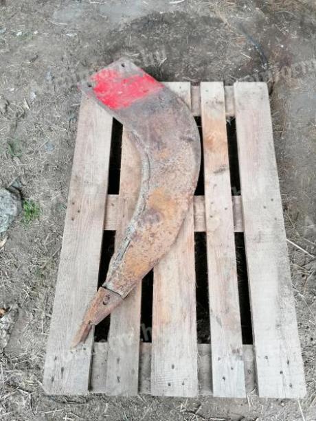

Szép estét ! Keresek egy IH talajlazító kést ! Esetleg valakinek nincs e egy elfekvőben a műhely sarkában ?
