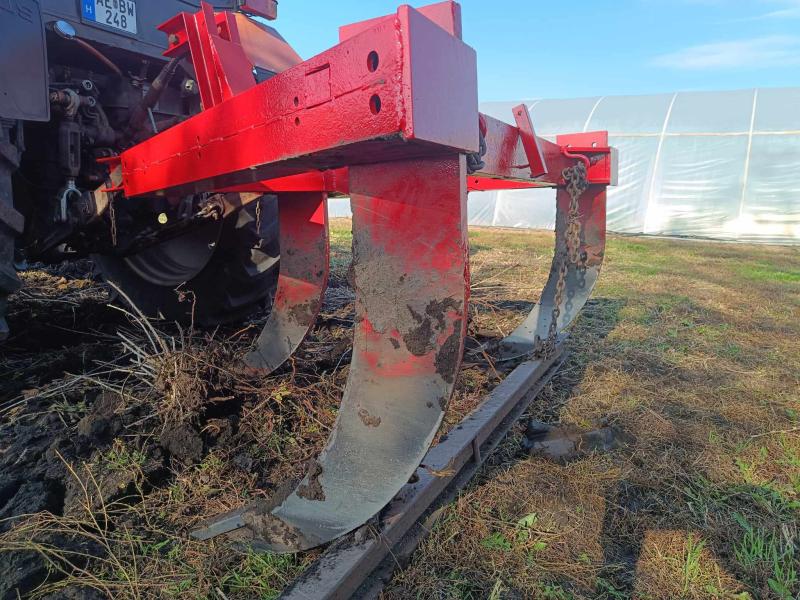

Válasz Agroporta #2842. hozzászólásáraa lazító tejesen házi készítésű , 35 -40 cm a mélység amit meglazít és rába húzza.

Válasz Agroporta #2842. hozzászólásáraszia, 100cm ebböl a gerenda alatt 80cm, 30mm vastag, 20cm széles a kések, 50-60cm mélyen lehethuzni, yutubon megnézheted, cim mtz820.1 mélylazitás
Válasz vasvarikriszta1976 #2841. hozzászólásáraAz szép darab. Milyen tipusú a lazitód, mekkora munkamélységű, milyen késekkel van épitve?

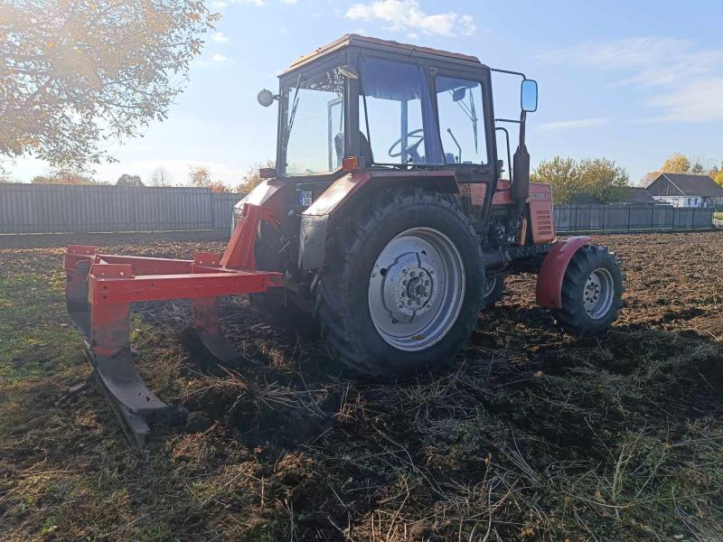

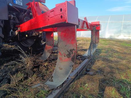

sziasztok, saját készitésü lazitóm.

Az mondjátok meg miért nemtudom felhegeszteni a kopókat a lazítón?
Csak tapad ragad az elektróda.
