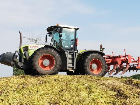

Válasz Gabzso #1853. hozzászólására
Amikor azt érzed ,hogy már sok az off ,tegyél be egy odavágó fotót.
