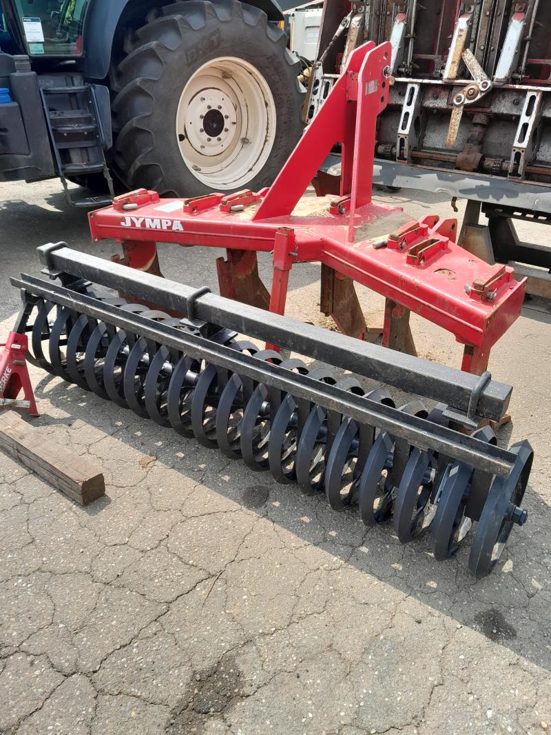

Mondjuk a jympa meg az egyszerűsége miatt szimpatikus és jómunkát csinál aránylag gazdaságosan.

2024-07-23 21:46:07

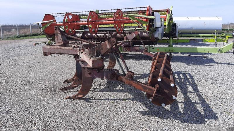

Válasz mtz1221 #2652. hozzászólásáraSima ih lazító
Ilyet húztam 4 évig az egyik melóban 7 késsel hengerrel.

Válasz rtamas1976 #2644. hozzászólásáraNincs rajta elmunkáló, csak a típusa miatt raktam ezt be. 18as kazánlemez csíkokból van a váza, tuskók kiszedés miatt akadt meg rajta a szemem.smile sweatdrop

Válasz mtz1221 #2643. hozzászólásáraIstenigazából sohanemvolt oldalsó késem.
Értelmét sem nagyon látom.
Viszont sokkal nehezebb húzni!
A lazítóval nem megkeverni kell a földet hanem megemelni lehetőleg a legkevesebb bolygatással!
Az egyenes szárú lazítók pont erre valók!
Pl: fralaz. A párja kultivátorban a reptil
Drága de jó szerszámok.
Bár vanahol nemszeretik. De nemvagyunk egyformák!
Nálunk is van olyan gazda aki esküszik a szántásra. És vanaki mintillezik.
Neked lehet a forgatásnélküliben kellene gondolkodni mulcstakaróval.
A hagyományos grúbert és ekét elfelejteni.
Mi sokkal északabbra vagyunk.
Más talaj, más mikroklíma, más adottságok.
Amit vettem azsem igazán forgatja át a talajt.
Ez az íves késes forgatja a talajt a legjobban.
Nekem is ilyesmi volt. Én inkább elengedném.
Hátránya széles váz (elvágod?)
A tábla szélét nemtudod megcsinálni.
Nagy nehéz és kurva magas.
200le +méretű géphez való.
Elmunkálót is elvágod?
7000-8000es szériájú géputánn való.

Válasz rtamas1976 #2642. hozzászólásáraŐsszel. Másik felét szántottam, ott lett valamennyi. Mintha elment volna a fenébe a víz lefelé, már az első tavaszi zárásnál sokkal szárazabb volt, mint a szántott.smile sweatdrop Minek azok az oldalsó kések, és hány sor kell belőle ?

Válasz rtamas1976 #2640. hozzászólásáraCsak 3 kés van rajta, a többit már le léptette valaki.smile hammer Egyszer ilyen év előtt véletlenül leeresztettem a grubert 35_40 centire, ott nem sok kuki lett. Azóta félek az ilyen dolgoktól.smile sweatdrop
