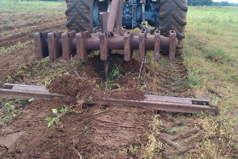

Válasz .Norbert #794. hozzászólásáraLegalább 300 mm átmérőjű csőre hegesztel 10 cm -es háromszögeket, + két tárcsacsapágy, és kész van a tarajos henger. Házilag ezt a legegyszerűbb legyártani, és mélységhatárolóként is működik.

#787 .Norbert
2015-03-04 22:34:47
Válasz #793. hozzászólásra
Hasonló a heltiéhez, csak raktam rá szárnyakat alulra igy inkább fralazhoz mondanám hasonlóhoz. A munkája meg attól függ mennyire gyomos a terület, főleg ha tarack is van benne akkor a felszínt is "összegyűri" ezért inkább teljes szélességben akarok hengert smile cowboy

Adott egy 3 késes lazító (egyenes késekkel, fralaz jellegű) Erre szeretnék egy tömörítő hengert készíteni smile cowboy Leginkább homokon lenne használva, kérdésem az lenne hogy ki milyen átmérőjű és kialakítású hengert javasolna?? smile confused

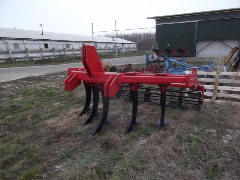

175 lovas traktor után nem lenne túl nagy egy 5 késes lazító?
szeretném a véleményeteket kérni

A nyáron láttam egy öt késes ilyet dolgozni gabona tarlón ,elég szép munkája volt. Ők Adáról hozták be, ha jól emlékszem. Jobban kijöttek, mint ha itt veszik kereskedőtől.
Egyébként nagyon segítőkész cég, és állítólag csak a késeket is meg tudod venni.

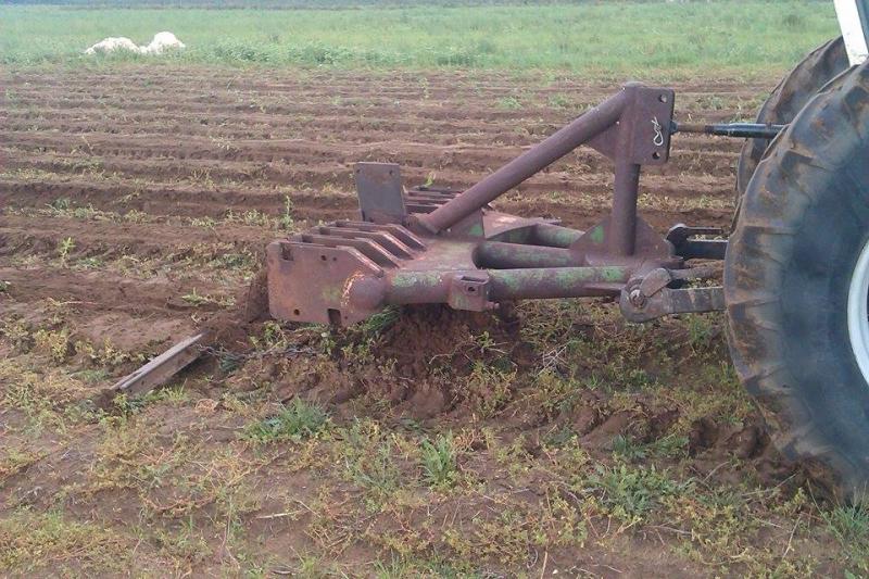

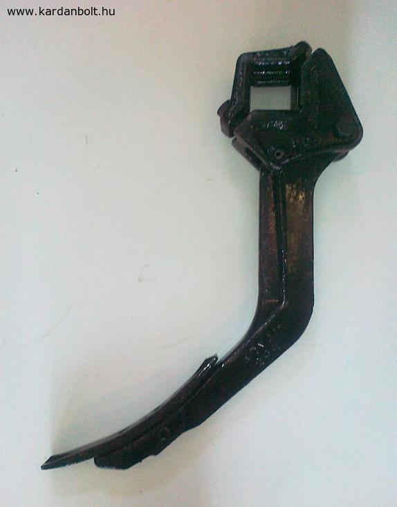

Sziasztok.
Elkészültünk a lazítóval, de pár gyerekbetegséggel küzd.
Először nem akart belemenni a földbe, a késnek a talpa feltartott. Miután levágtam a sarkot, belement, de még mindig nem vagyok megelégedve a mélységgel. Ezek "talált" kések, szóval nem egy kiforrott konsktrukció és nem is elég nagyok..
Szeretnék új késeket kivágatni. Ha van valakinek bevált késformája valamilyen digitális formában, örülnék ha megosztaná.
Köszönöm
