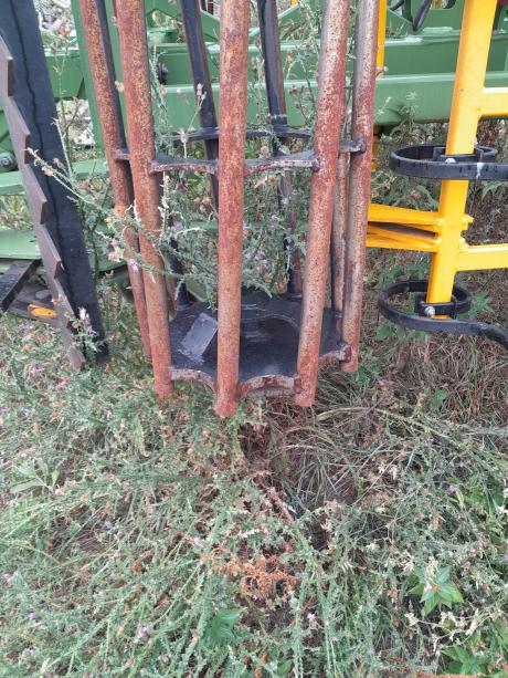

Válasz MrPoke #2786. hozzászólásáraNekem is ilyen henger van a lazítón van egy kis trükkje. Valójában rá kell tartatni hidraulikával a lazítóra, hogy ne úszóba mennyen.
Igazából a három-ponttal állítod a munkamélységet és utána a középső munkahengerrel állítod a henger nyomását.
933-as Fendt bérgép csőgázon viszi de az tény ha egy kicsit is lejjebb akarod engedni a három-pontot a kitámasztó munkahengernél meghajlik a gerenda. smile nonono

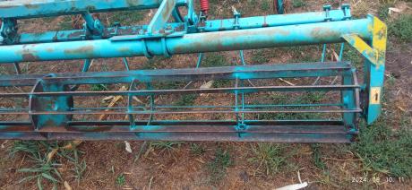

#2782 MTZ1221.3
2024-09-10 14:14:12
Válasz mtz1221 #2774. hozzászólásáraAz altalajművelőn ettől jobb hengert el se tudnék képzelni ami univerzális volna.

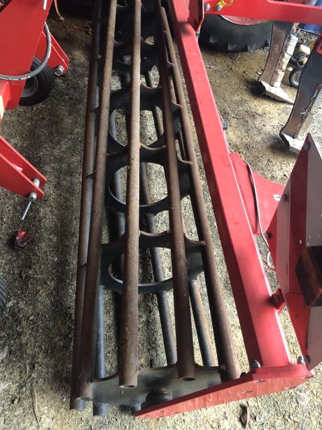

600-as az átmérő kb. és 50mm átmérőjű a "csőpálca". Ez azért másabb, mint a tied, nem is arra való. Ez csak visszazár, rögöt nem kell törni, mert ez nem csinál rögöt.

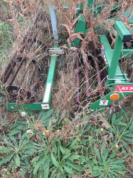

Válasz Berkó_ #2776. hozzászólásáramert rossz volt a pálcák sűrűsége,
#2776 Berkó_
2024-09-10 12:18:35
Válasz Agroporta #2775. hozzászólásáraBizony, hogy magára tudja szedni, és a hengerből alig tudod kikalapálni. Nekem 500-as átmérőjű hengerem volt.

Válasz mtz1221 #2774. hozzászólásáraez maximum D=310 mm átmérőjű rögtörő, a lazitók minimum 400, v 500 mm átmérőjüek, azokba nem rakad a tégla, a sár, a kő

Válasz MTZ1221.3 #2773. hozzászólásáraKép van róla ??? Én az enyémmel nem tudok mit csinálni ha kicsit is nedves, a teliknél elkezdi megrakni. De itt hasonló a helyzet egyik ismerős csőpálcásával is.smile cursing Viszont ideális körülmények között, szerintem a mai napig ez a legjobb kombinátoron is.

Válasz mtz1221 #2746. hozzászólásáraEn a mienket sarba huztam, egy marek sar nem volt benne. Agrisem kialakitasu a henger, az ekgyurus mar elasta magat olyankor.

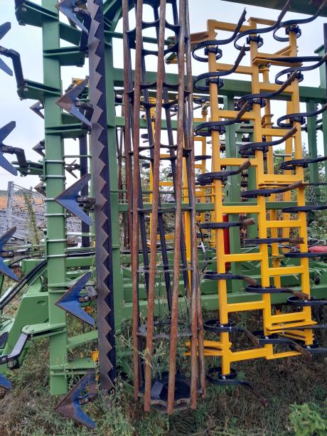

Válasz rtamas1976 #2765. hozzászólásáraa cső méretezése:D= 31,8x5mm , igy szebben hangzik

Válasz Agroporta #2755. hozzászólásáraAz igaz a miénk csőből van.
22x32mm acélcső

Válasz rtamas1976 #2762. hozzászólásárakezdjük azzal. hogy nem ragad a pálcás henger közzé, azért mert nem találkoztál még olyan pálcás hengerrel ami ezt tudja .

Egy rögös 30x30 as kockára össztört talajon a pálcáshenger biztos gyönyörű talajt csinál.
Attól a pakerhenger is többert ér.
Legalább belenyomja a röget a földbe.
A pálcás közzé szorult röggel mit kezdel?
Vagy ha egy picit nedves a talaj a tisztítást ,hogy oldod meg?
Maradjunk annyiba neked eladó, mi dolgozunk vele.
