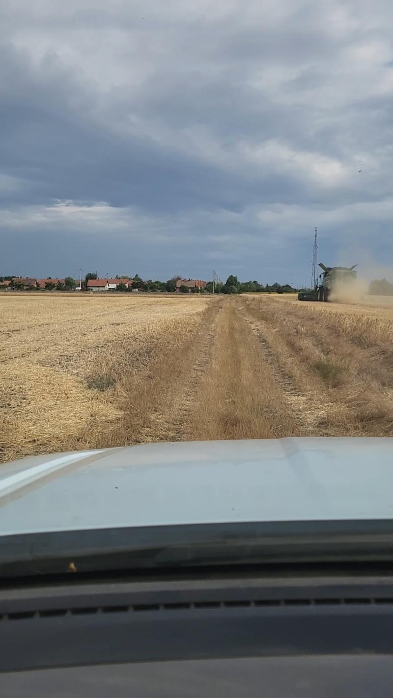

Ma Mordorban arattunk. Járőrözni kell a kombájn mellett, hogy a kristályos orkok nehogy betámadják munka közben. Plussz a búzából ki kell szedni a szemetet, mielőtt felvenné az asztal. Volt már ott minden. A legdurvább az volt, amikor egy négykézláb mászó, még járni nem tudó kisgyereker szedtem ki a mezsgyén a fűből. Még az "anyjának" állt feljebb.
Ma is vártam, hogy majd beintegrálódnak a többségi társadalomba, de ez ma is elmaradt...

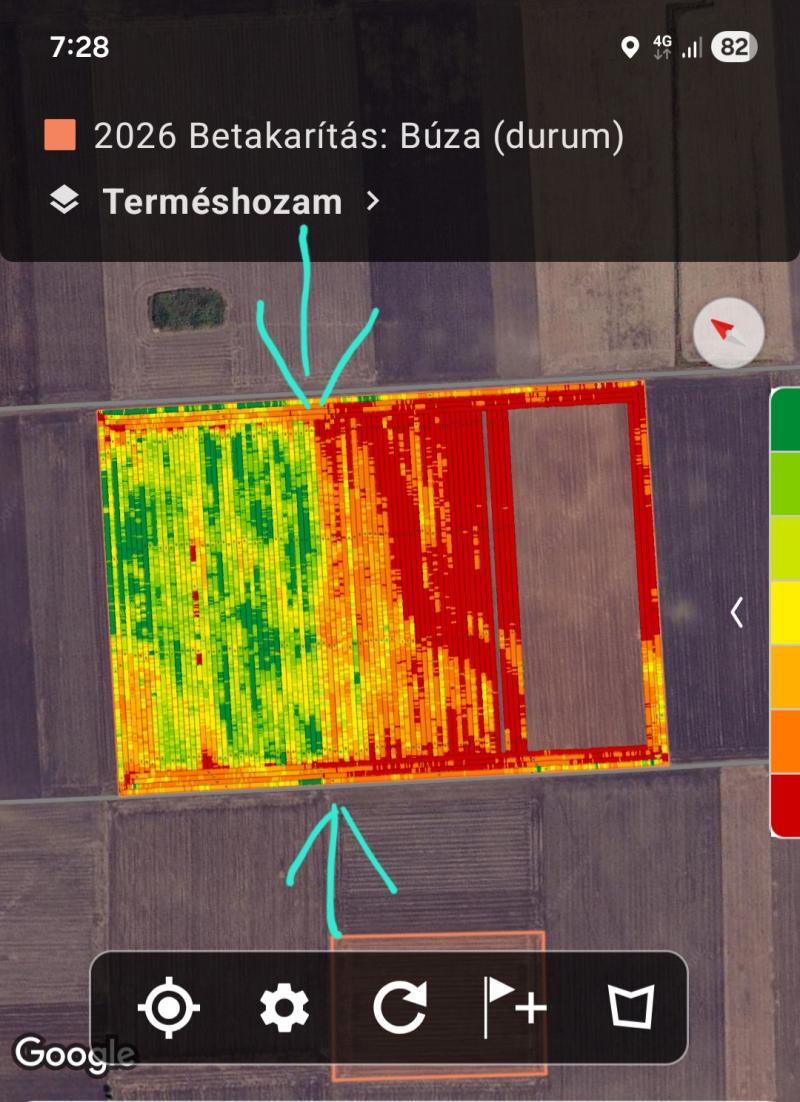

Válasz Gatti #8454. hozzászólásáraEzt a hozamtérképet nézd! Ez egy olyan tábla, ami a több eladótól való vásárlás miatt 3 részben volt egy helyrajziszámon belül, majd az osztatatlan közös tulajdon megszüntetésekor egy helyre került. A vonaltól jobbra eső terület egy szarvasmarha tartó barátomé volt, akik sok trágyát hordtak ide az évek során, de a sorolás után arrébb kerültek, így mi élvezhettük a trágyázott földön a többlettermést. Egészen az idei tavaszig... Ugyanis a március végi esők után a durumbúza gyönyörűen megugrott, de a májusi esőkre már leszáradt. Azon a részen szó szerint szinte semmi sem termett.

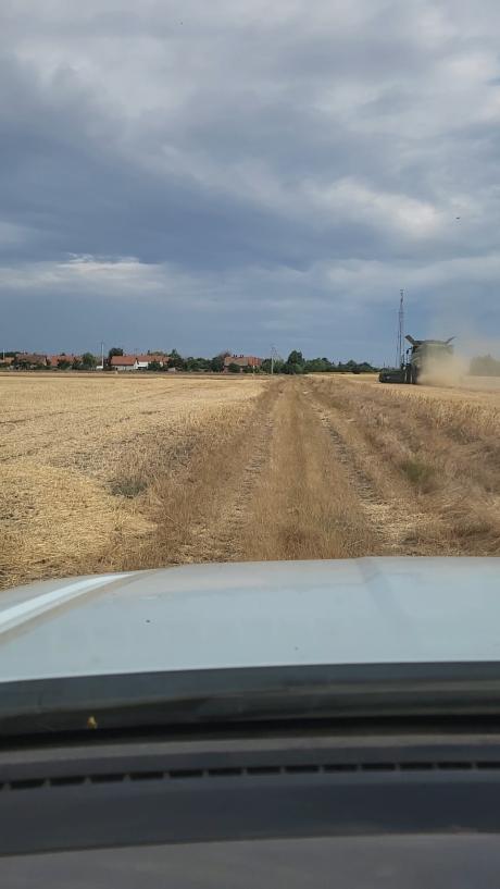

vajon mennyi t szórtunk el, jött a vihar az utolsó 1 órában 4,5km/h hellyett 7,2 km/h-val mentünk a wts-el, rendesen mutatott a szórásjelző, majdnem maxon, de levágtuk eső elött 50-55q lett, lehet egy 400kg-ot elszórtunk? nem vagyok kombájnos, tippeket kérnék, megérte-e sietni?
