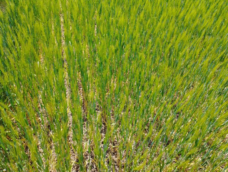

Válasz kukaccsosz #3459. hozzászólásáraMa szetszedtem egy aszott szemet , lárva van bennuk
#3459 kukaccsosz
2025-06-01 06:39:29

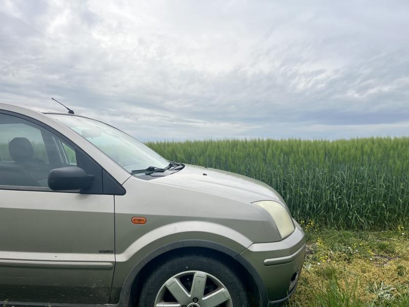

Válasz Gyurkesz1 #3447. hozzászólásáraSzerintem környezeti hatás lehet szárazság, hideg hatás.
Árpában ritka a látványos fuzarium tunet.

Válasz Gyurkesz1 #3447. hozzászólásáraSzervusz , fajta ? Nálam is ez a helyzet

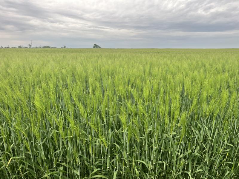

AdaLina, takarmány, várjuk szépen a szemtelítődest, kapott gombaölőt+omex ferti lombtrágyát.
Bőcs, 2025.05.24Árpi

Válasz Gyurkesz1 #3447. hozzászólásáraAszály. Nem kötött be.

Válasz szgyuri82 #3448. hozzászólásáraIgazad lehet, pedig kapott rovarölőt azért arra nem is gondoltam.
#3448 szgyuri82
2025-05-24 21:10:40
Válasz Gyurkesz1 #3447. hozzászólásáraSzia. Èn rovar kàrtètelre tippelni.
#3447 Gyurkesz1
2025-05-24 19:07:37
Sziasztok, őszi árpánál néhol látni ilyen kalászokat. Ez lehet fuzariumvagy csak aszály tünet?? A héten volt 40mm eső de előtte tombolt a szárazság. Szárbainduláskor kapott tebuconazolt , prosarot pedig kalászolás után. Köszönöm.

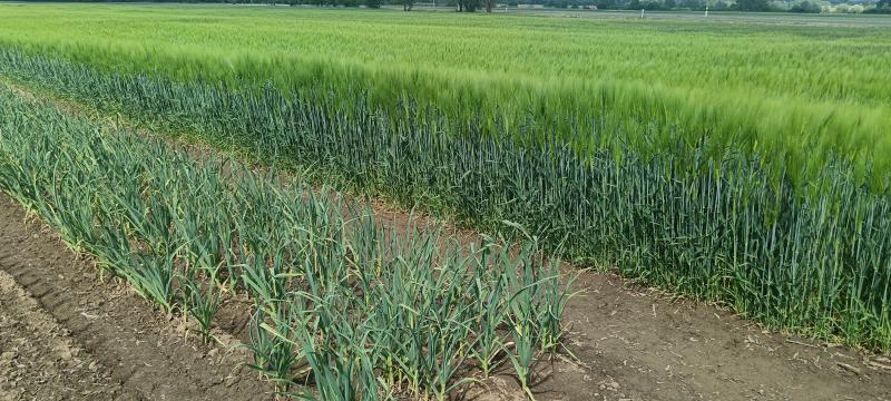

2025-05-16 18:59:39
Válasz mtz1221 #3440. hozzászólásáraRinhiszporiának nézem.
Prosaro szépen megállítja.
De vannak olcsóbb fungicídek is, amik alkalmasak megállitani a betegséget.
#3440 mtz1221
2025-05-16 17:38:43
Mi a fene ez ??? Táblán belül is csak a zebránál van.smile cursing

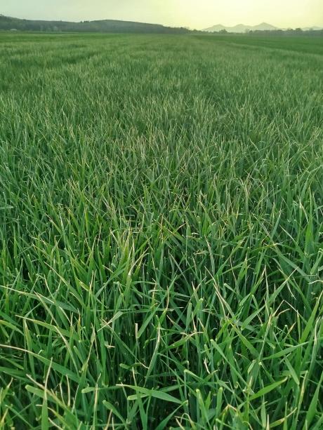

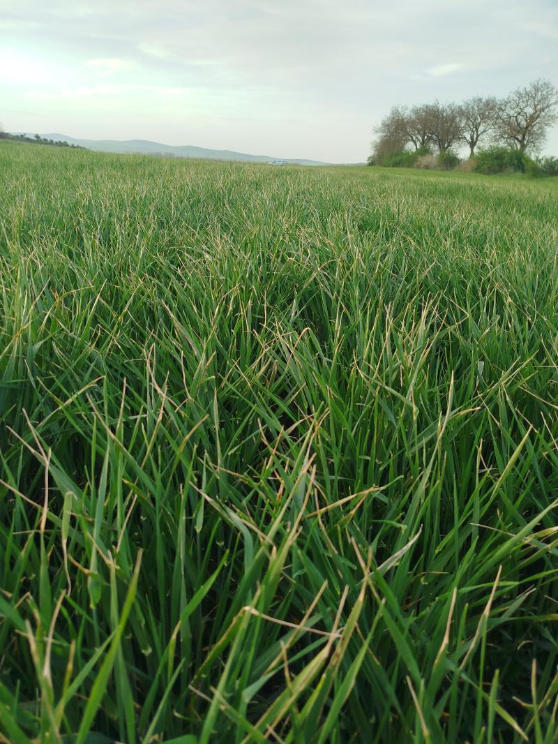

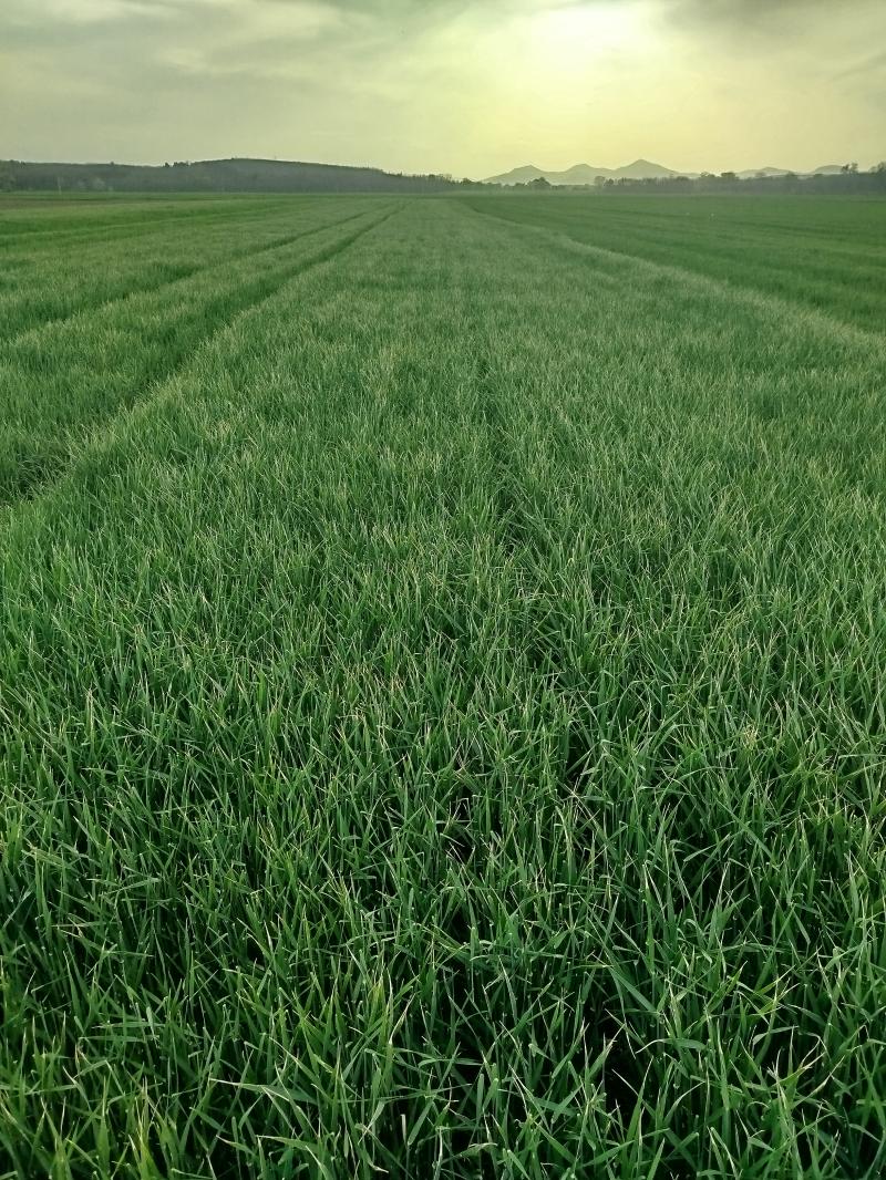

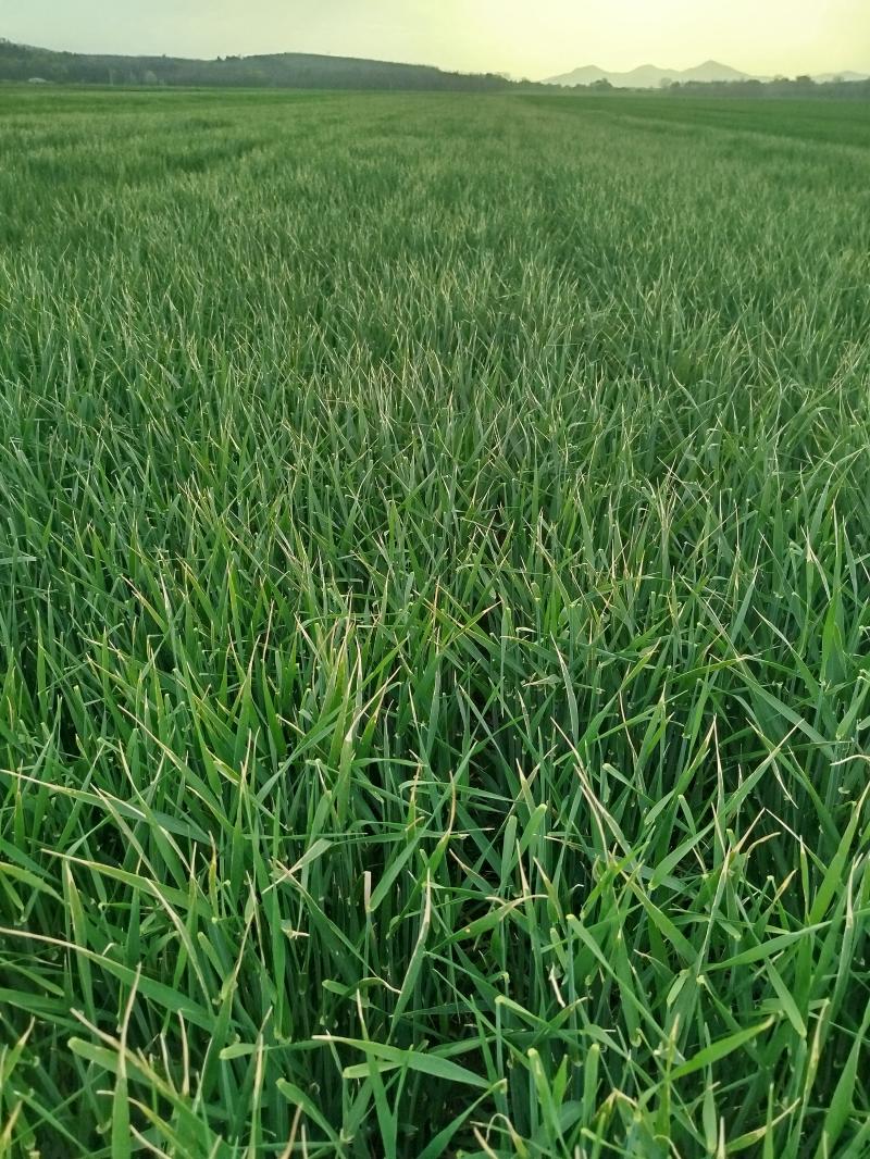

#3431 Gyurkesz1
2025-04-17 19:08:10
Sziasztok őszi árpában találkozott már valaki olyesmivel ?? Betegség, vegyszer keverék reakció vagy fagy is okozhatott ilyet? 5napja kapott gymoirtót assynt, hutton gombaölőt egy kis stabilant és rovar ellen karis maxot. De tudom hogy permetezés előtt is megvolt kapva a levél hegye, akkor a fagyra gondoltam, de most sokkal csunyább.
#3429 Petyu
2025-04-11 06:44:59
Válasz termelo #3428. hozzászólásáraha megfagyott, már nem tud helyre jönni, nekünk még nem volt
