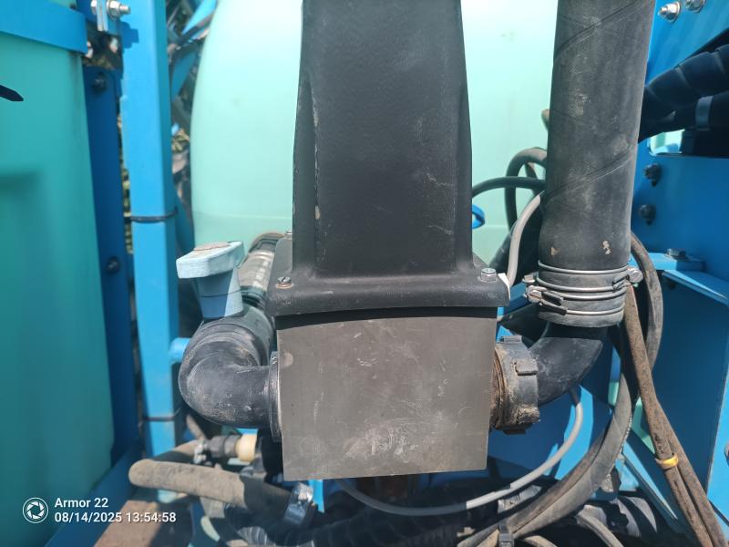

#88 R Sándor
2025-08-14 21:13:41
Válasz A.I. #87. hozzászólásáraArra figyelj hogy ha sebesség arányosba használod a hirtelen gyorsításokat és lassításokat lassan regálja le. Beszéltem egy szervizessel és azt mondta hogy a két végállás közötti idő gyárilag 8 masodperc. Tehát érted.? Ha szét akarod szedni , a viz utjában van egy pillangó szelep, annak a két csavarját kell kivenni és úgy jön le a teteje, ott vannak benne a gumigyürűk. Óvatosan a szerszámokkal , megkérdeztem az axiálba , 1 milkacsoki ez az egység.smile cursing
#87 A.I.
2025-08-14 15:17:17
Válasz R Sándor #86. hozzászólásáraEz lesz az köszönöm. Az enyémen is ugyan ilyen. Szét szedem és kitakarítom, meg átnézem, mert nem jól működik, egy ideje már fix nyomáson használom. (Úgy mondjuk halál pontos, de jobb lenne az útarányos)
Mégegyszer köszi.
#85 A.I.
2025-08-13 21:02:07
Válasz Spice007 #84. hozzászólásáraÉrtem. Köszönöm a választ és várom a képet, ha gépközelbe kerülsz.
#84 Spice007
2025-08-13 20:19:10
Válasz A.I. #82. hozzászólásáraSzia! Hétvégén tudok, persze. Nekem nem maga a szelep szorult meg, mert a motorról levettem a 4 csavart, ami rögzíti a vázhoz, így a motorral együtt mozgattam szelepet, ami könnyen járt. Maga a motor volt "megszorulva", ami közvetlen nem érintkezik a vegyszerrel. Legalábbis az állórészt kopogtattam meg párszor, amitől fokozatosan elindult.
#83 A.I.
2025-08-13 07:14:58
Válasz R Sándor #81. hozzászólásáraSziasztok.
Csinálnátok nekem erről az egységről egy fotót, mert bár nem Racer, hanem Primer, de valami hasonló gondom lehet a DP troniccal. Hátha ugyan olyan az egység mind a két típuson.
Előre is köszönöm.
#82 A.I.
2025-08-13 07:14:11
Válasz Spice007 #80. hozzászólásáraSziasztok.
Előre is köszönöm.

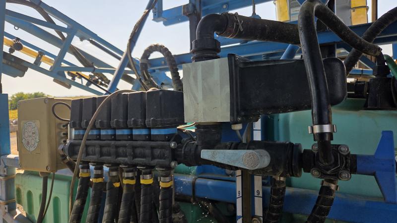

#81 R Sándor
2025-08-12 22:35:14
Válasz Spice007 #80. hozzászólásáraAzon a kockán van egy kb 5 mm-es furat , ami ugyan azt a célt szogálja mint pl egy víz szivattyun , vagy egy tápszívattyun hogy ha valamelyik tér tömítése meghibásodik akkor ott fog jelentkezni és nem folyik át a másik térbe . Ha egy kis wd 40 -et befújsz könyebben fog menni a szervomotor mert megkeni a gumigyürűket , Pl ,szermaradványtól ragad be.
#80 Spice007
2025-08-12 22:09:58
Válasz R Sándor #79. hozzászólásáraKöszi. Közbe meglett a hiba. A szeleppel nem volt gond, viszont maga a motor nem ment, ami forgatja. Párszor megkopogtattam a házát, és elindult.... nem igazán értem mi tud ott beragadni, de innentől tudom, hogy arra kell figyelnem.
#79 R Sándor
2025-08-10 21:16:21
Válasz Spice007 #78. hozzászólásáraValószinű be van roharva a pillangó szelep ami a szabályzó házban van. /ha olyan mint az enyén/ vedd le a be és kimenő csöveket róla , próbáld kitakarítani , és kézin megmozgatni a nyomást.
#78 Spice007
2025-08-09 15:37:46
Sziasztok! Tavasszal vettem egy Berthoud Force II permetezőt, DP Tronic rendszerrel. Pár tartályt kipermeztem, szépen ment, sebességnek megfelelően szabályzott, hogy a beállított liter/ha érték körül legyen. Most elővettem tarlógyomírtásra, de nem szabályoz. Ha gyorsan megyek, akkor beállított érték alatt fúj, ha lassan akkor főlötte. Csapok jól állnak, szűrők tiszták. A monitor automata állásban ( de ha átkapcsolom kézibe, akkor sincs változás). Ami még feltünt, hogy kifelé kevertettem anyagot, és 4-5baron kevert, a motor fordulata szerint változott. Tehát mintha nem működne szabályozás. Volt ilyen valakinek? Mi lehet a baj? Monitor nyomást, sebességet kijelzi, tehát azt érzékeli.
Köszönöm!
