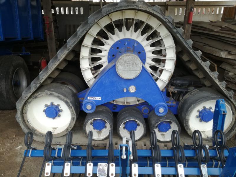

#839 .Richard.
2017-11-26 13:43:14
Válasz golyó 2 #836. hozzászólásáraKedves uram! A màsodik kèpen,balra van egy kormány, meg egy hűtő! Az min van rajta?arról nix kép? Különlegességek,vonzàk,a tekintetet.smile thumbupüzemkèpes?

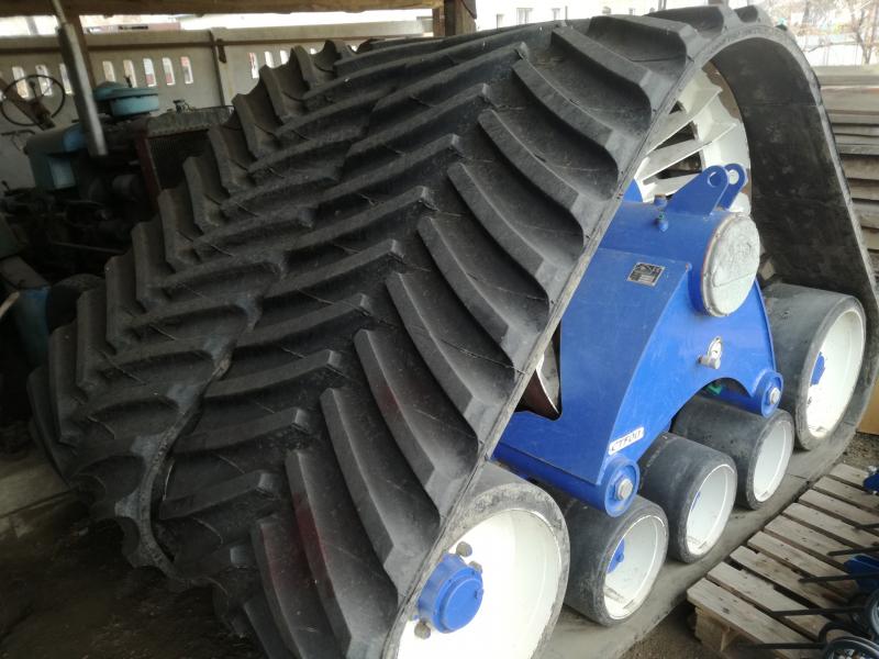

#836 golyó 2
2017-11-26 12:43:57
Válasz cimbike. #830. hozzászólásáraItt a Poluzzi.Több éve problémamentes. smile thumbup
#835 cimbike.
2017-11-26 12:41:03
Válasz bandigh #833. hozzászólásáraVan 8000-eshez hátsó hevederem, plusz hozzávaló 26-os első kerekek, de 760 szélesek.
A poluzzi állítólag nem bírja a strapát. De az is igaz h olyanok mondták, akik soucyt forgalmaznak.

#833 bandigh
2017-11-26 10:24:42
Válasz cimbike. #830. hozzászólásáraHa könnyű munkára használnád akkor lehetne csak hátra mondjuk 2 heveder. Az első hajtást nem használnád, leszedni az orrsúlyt, hogy könnyű legyen az eleje. Kanyarban lehet használni kéne a félféket :) Poluzzival mibaj lehet?
