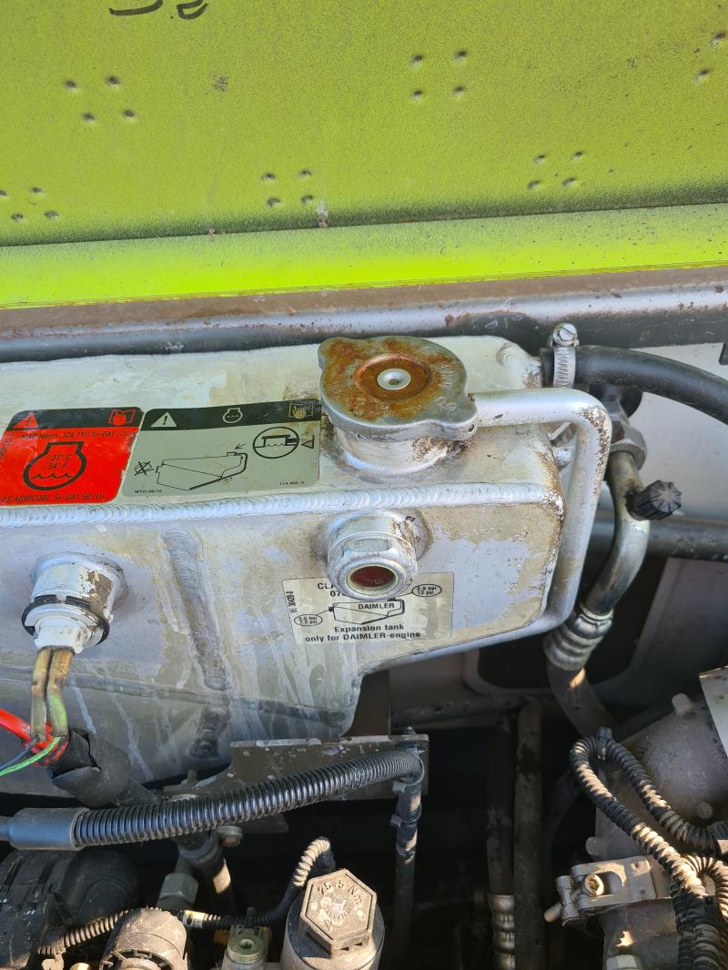

Válasz Mrx5 #7283. hozzászólásáraIlletve szinten gyakori, hogy a fülke fölötti radiátor lyukad ki, ami ott elfolyik hűtővíz az a kondenz-elvezető csöveken úgy folyik a földre hogy észre sem veszed csak max ha betonon áll…
Nézd végig a hűtő rendszer összes csövén a bilincseket. Ne hagyd ki a fülke felett a fűtésnek a csöveit is. Nekem a Lexionba ott csöpögött el egy kevés. Ugyan így…
Adott egy Claas Tucano 320. Az ősszel kezdte mikor egy kis rövid vízcsövet kicseréltünk ami a hűtőhöz megy. 2 naponta bejelez, hogy hiányzik belőle egy kicsi víz, tényleg nem tudok sokat utána önteni. A csőnél amit kicseréltünk nincs szivárgás, a motorban nem növekedet az olaj. Mi lehet a gond?
A képen látható dugót ha leveszem nyom ki vizet. És ezt két hét állás után is ugyan úgy megcsinálja.

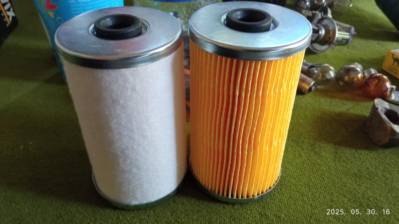

Ennek a 707-es szűrőnek van e párja mann-ban ? Ha igen mi a száma ? Nekem nem egyformák vannak gyárilag a dupla szűrőházban a törökben. https://www.autodoc.hu/mann-filter/963323

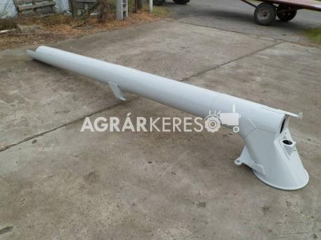

Claas 108 üritőcsiga házat hol újitanak fel? Neki borultam egy fának és elhajtott.
Sziasztok,
Válasz mtz1221 #7280. hozzászólásáraNa így könnyebb lesz. A bal oldalinak keresném a mann cikkszámát. Az lehet a durva szűrő a jobb meg a finom ?
