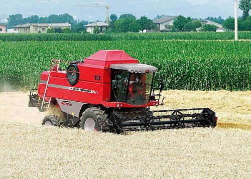

Jó drágák, vagy két éve egy MF Beta 6,2-es powerflow asztallal 6ládás 280lovas motorral stbstb 36millába került, és teljesítményben ottvan a szeren. Most nemtudom mennyiért kaphatóak, sima 5,6-os asztallal powerflow nélkül leg egyszerűbb vrzióban szerintem most is jóval tucano ára alatt volna.
ja ami drága baja volt neki az a felni repedés!
Eleve gond, hogy 650-es keskeny első gumival kérnek egy ekkora gépet újkorában és az ehhez pászoló felnikkel, öregségére elfárad hamarabb ez. Kicsi vékony. 13800kg szólóban a kombájn +szecskázó 550kg+ 6,2-es powerflow asztal kuuuuuvanehéz súlya, plusz 600liter gázolaj plusz 65mázsa termény a tartályban...
800-as gumi kell, kis felnivel ballonos magas oldalfalú köpennyel. Legalábbis én ilyennel választanám, ezekkel nincs ilyen gond.
Én vettem két új felnit rá egy éve, maradt a 650-es gumi, de sikerült 2mm-el vastagabb falú felniket beszerezni, plusz mintha az egész profilja erősített lenne a hajtások élek másak rajta mint a régin volt. Remélem jóideig kiszolgálnak majd. Egyébként a mega felnije is jó rá de az sem vastagabb mint ami ezen volt, az is tört itt a szomszédoknál 10évesen már nem is először, tavaly másik cimboráméknak Medion310-en szakadt meg a felni, 2254-es Johnin is szintén...
szóval ez sem "széria tartozékabb" mint máshol csak maga a gép nagyobb nehezebb és gyakran kis kereket pakoltak alá.
Hátul viszont fínom ballonos kerek 500széles gumik vannak azok prímán állnak rajta
nem tudom miért ennyire olcsók, pedig nem rossz gépek ám!
Korosztályukhoz képest innovatívak az új kombájnok sokasága sem tudja azt mint ezek, full érintőképernyős monitor amimindent figyel vizsgál jelez, hozammérő meg minden ami pl 1997ben nagyon nemsok kombájnban volt. És elég stabil is a rendszer, 4év alatt nekem elektronikai baj nem volt.
Teljesítményben is ottvan a szeren, jól kiegészíti a powerflow a kombájnt, repcében állatul tud menni.
Annyi, hogy így 15év körül a 6,2-es nagy asztal 60mázsás nagy szártömegű búzában már érződik, mármint hogy be van terhelve a gép, igaz partokon aratunk sokat, dehát régi sokat futott és még mindene bontatlan, idén ipucolom a tápszivattyút, szelepet is ellenőrzök állítok meg ilyesmi.
A mienk pedig nagyon szétvolt nyúzva, igaz ez nem látszott rajta, de mint utólag kiderült kiment féloldalt a rángató csapágya ami a gép belét rángatja, leesett a rángatókar és vagy 4napig úgy arattak vele, hogy csak féloldalról volt rángatás. Rendberaktam, de volt vele munka rendesen és jól is üzemel.
Minden gyári csapágya SKF volt elég sok még gyári benne 10000hektár aratás után is, igaz ami nem zsírozható azok közül már kellett cserélgetni ittott többször is.
Belében a csigák elevátorok bazi erősek robosztusak, ez elég sok kukoricát vág de mintha új lenne benne, bezzeg nyusziban de claasban is láttam már felére kopott borotvaéles csigát.
Hátul nem könyöktengely van hanem egy függőcsap ami cserélhető, ez azért fontos mert tizen évesen a gyári minden kombájn alól kitörik errefelé a partokon nehéz körülmények között, a TC56-ra 300ezer egy könyöktengely, erre meg 4ezerből esztergáltattam jobb anyagból csapszeget, nagy présen meg cserélhető is.
Szíjjak bitang erősek, kevlárosak egykét kis szíjat kellett cserélni a fő nagy szíjjak közül úgy látom majdnem mindegyik gyári rajta.
3generátoros oldalkaszákkal sincsen túlterhelve a rendszer. Néha átkell szilentezni szerintem mert azok claasnál erőebbek legalábbis én úgy látom, az újabb cereákban erősítettek is ezeken mindenhol, de nem rossz, csak nemfog 10évig 600hekár levágni a gyárival én azt gondolom. Linde hidromotorja van, tartós jól üzemel mint Claas-nál, nagy magtartály gyors ürítés menetközben is teljesgázon is, nem veszi zokon. 600literes gázolaj tank és igen jól is fogyaszt, én csak két teli naponta tankolok.
Sajnos tavaly télen megint megnyúztuk, minen reggel befagyott véstük melegítettük kínoztattuk, egykét kisebb szíjjat kellessz cserélni, lemezeket megnyomta a kemény sár, ferdefelhordó kuplungjáról letörte a csavarokat rugókat, megcsinálam fixre tarlón, de ezt is megkell vissza csinálni, visszaforgató valamiért megállt télen a nagy hidegben, beragadt befagyott... meg ilyesmi.
Lesz vele meló, jövőhéten kezdem és sebesen akarok haladni vele mert közeleg az aratás, az a pár hét egykettőre eljön.
Szóval nemtudom miért ennyire olcsók, ami rendbe van belőlük azok öregen is nagyüzemi szinten tudnak dolgzoni, én szeretem és nagyon teccik, csendes kényelmes masína ha rendbe van tartva akkor nagyon ritka hogy valami hibádzik rajta és egész nap mese vele dolgozni.

Volt a szomszédnak vagy 9 éve, alighanem ilyen volt ! Plusz poverflow (hevederes asztal) ha jól írtam
ezek az mf 38-as gépek miért ilyen olcsók?
Mármint a teljesítményéhez képest.

Jah ! Eredetiben Laverda REV
ősszel hoztak egy ilyen Mf kombájnt nyíregyházára gyári kukori asztallal! 60pénzért
Azért a vén csótány szépen együtt tud aratni a lexionokkal.
