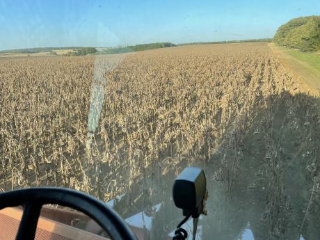

Ma kipróbáltuk a kukoricát! Minden okés,csak egy dolog zavarja a szemem! Picit töri a szemet! 480-tól sehogyan sem tudom léjebb venni a dobfordulatot!Pedig a katalógus szerint dobfordulat-csökkentő nélkül is 395 lenne a minimum....de még a gyári beallitásoknál is kukoricában 420-on elég lenne forgatni! Valakinek valami ötletek?
