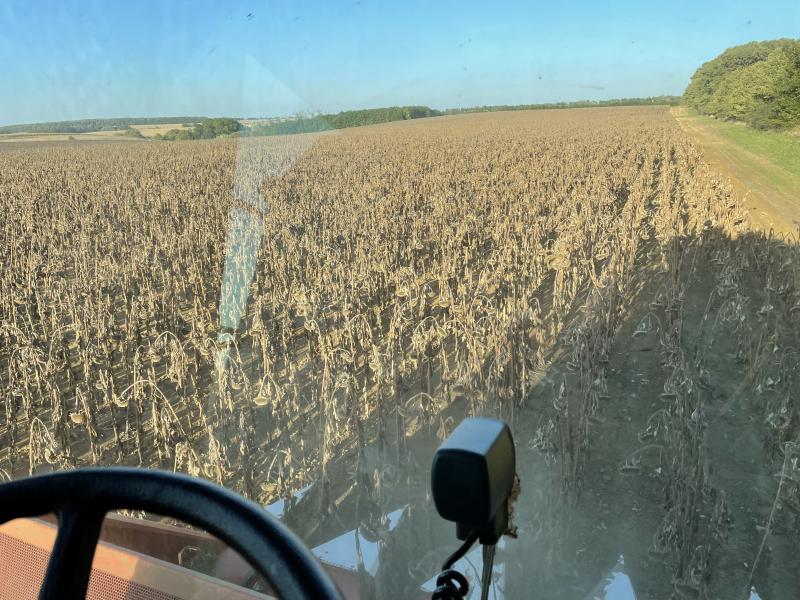

Válasz B.Bali #6356. hozzászólásáraTegnapelőtt még én is azt vágtam. Kuki erre meg nem szokás.
Válasz VMisi #6354. hozzászólásáraAz igen, Szabolcs itteni részén még a szotyit vàgják
