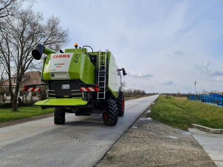

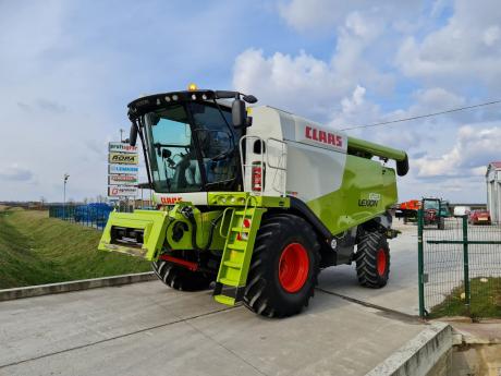

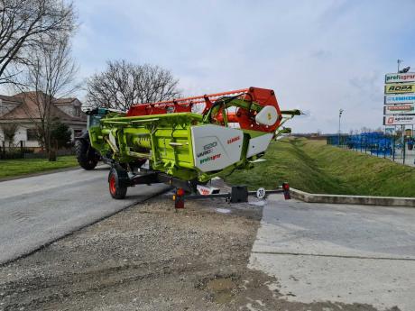

Köszönöm! 2017-es! 140 cséplőóra amit én ugye nagyon kételkedve hittem ameddig nem láttam... a szijtárcsák belső felén még szinte alig kopott a festék...csavarok feje a felhordónál mint az uj stb! Úgy,hogy bizakodó vagyok,hogy nem lettünk átverve! smile laugh 6.20as Vario asztal van hozzá,porelszívó,pelyvaterítő,SPECIAL CUT szecska, repce kasza,kukorica felszerelés a (kosár szegmensek meg a szecskához gumifüggöny,kések) kamera,800-as gumi,GPS ami majdnem koplett egyedül a monitort vette ki az előző tulaj,elektromos tükrök stb.. 165ezrecske...!NH 5.90-est néztünk az került ennyibe,de ez azért más kategória!smile thumbupsmile thumbup

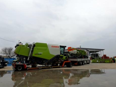

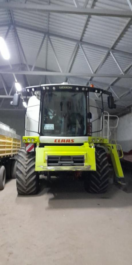

#5894 Gazda12
2021-03-18 18:41:27
Végre meg érkezett! smile thumbupsmile thumbupsmile thumbupsmile thumbup
