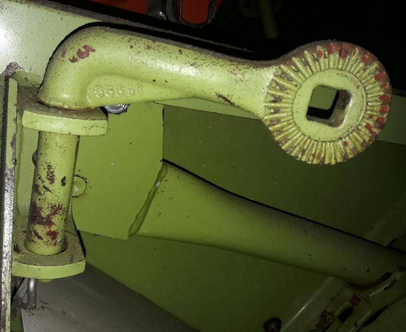

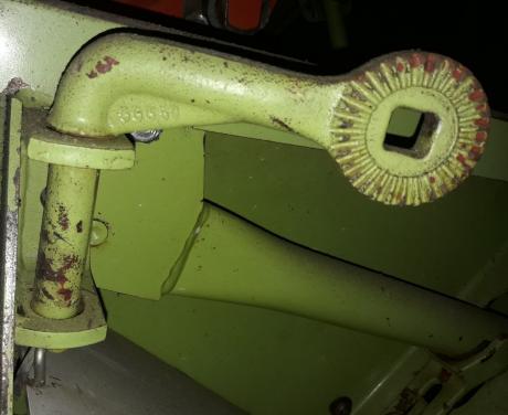

Válasz .Feco. #3730. hozzászólásáraHátha lesz valakinek egy fénykép arról a matricáról.
Válasz VMisi #3726. hozzászólásáraalul német volt, matrica volt rajta magyarul...
Válasz VMisi #3728. hozzászólásáraHuhhhhhh... ez most megfogott.
Válasz Vinkó75 #3727. hozzászólásáraFényképet kérhetnék róla?
Válasz VMisi #3726. hozzászólásáraItt lett rá ragasztva.

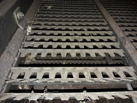

Válasz VMisi #3714. hozzászólásáraLamella!

Válasz VMisi #3714. hozzászólásáraRemegéstől elkopnak a pálcák. Talán Kom-belt, ők gyártanak is rostát.

Rostát lehet valahogy javítani vagy kapni hozzá alkatrészt? Mi a neve ezeknek az összefűzött füleknek?

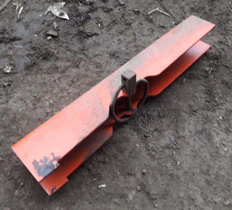

Mire való ez a két dolog az asztalon?
