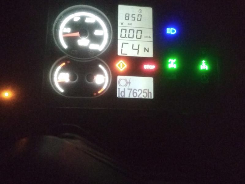

Válasz F-A-R-M-E-R #4160. hozzászólásáraNem tudod mi ez? Ez kérlek az asszony bosszúja hogy ilyen későn még nem voltál otthon a pupon

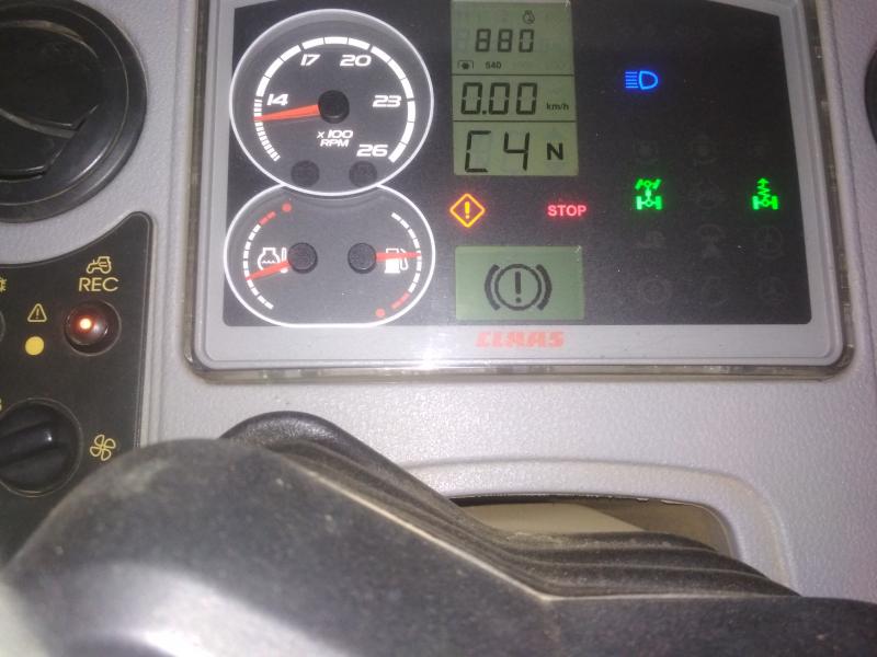

Válasz F-A-R-M-E-R #4160. hozzászólásáraSzerintem meg szökik az energia ,túl nagy az áram fogyasztás,állítsd le indítsd újra és ne világíts annyira.

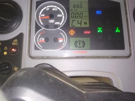

Válasz F-A-R-M-E-R #4160. hozzászólásáraA felső fékhiba, nézd meg, van-e elég fékolaj, nincs-e ott kontakthiba, valami ilyesmi. Onnan indulj el.
A hibakód meg passz, nálam még ez nem volt.

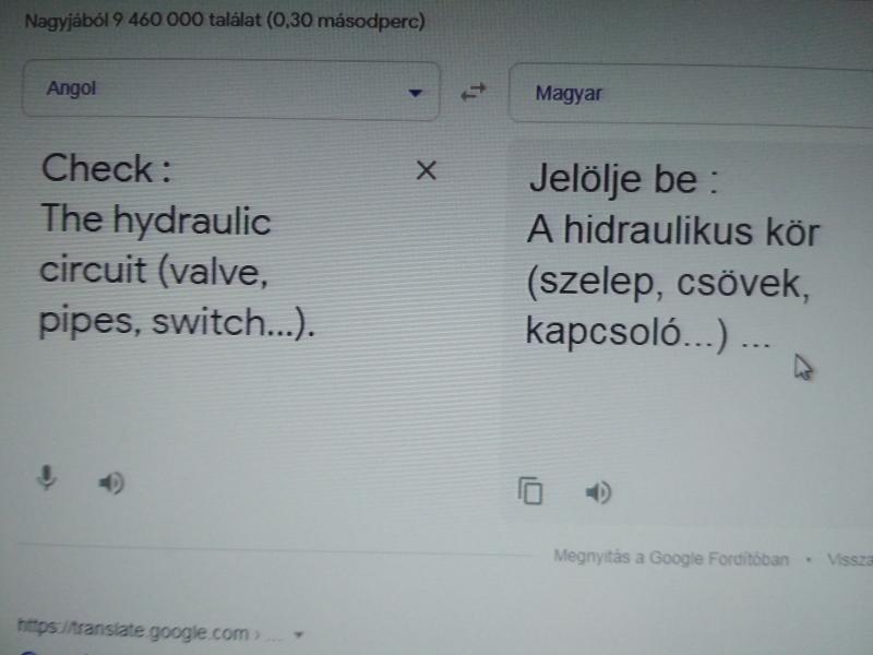

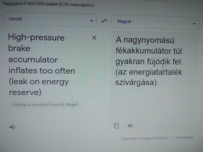

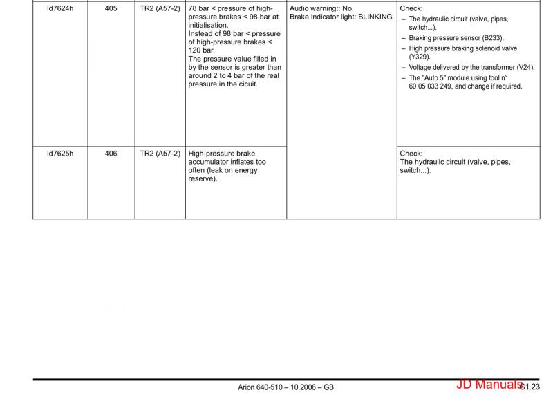

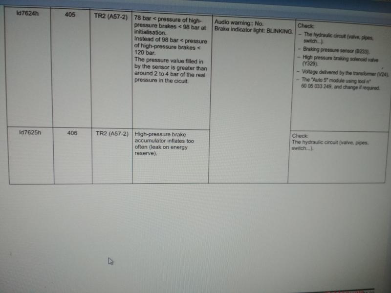

Válasz F-A-R-M-E-R #4160. hozzászólásáraÍgy hirtelen ezt találtam egy angol fórumon:
Válasz Bárány #4162. hozzászólásáraIlyent talàltam közben gugliban.
Aztán hogy ez mi a nyavaja??
Válasz F-A-R-M-E-R #4160. hozzászólásáraA felső piktogram jelentése benne van a kgépkönyvben (fejből nem tudom), a kód meg elég ismerős, később meg tudom majd nézni. Ha volt már nálam, akkor fel van írva a jelentésével együtt.
Válasz F-A-R-M-E-R #4160. hozzászólásáraEgy fasza hibakód, lehet hívni a "lapitops" embert 20.000ft /óráért kicsit keresgetni a hibát.
Kidobta most szàntás közben, mi a s.ar ez?? Valaki tudja...??
