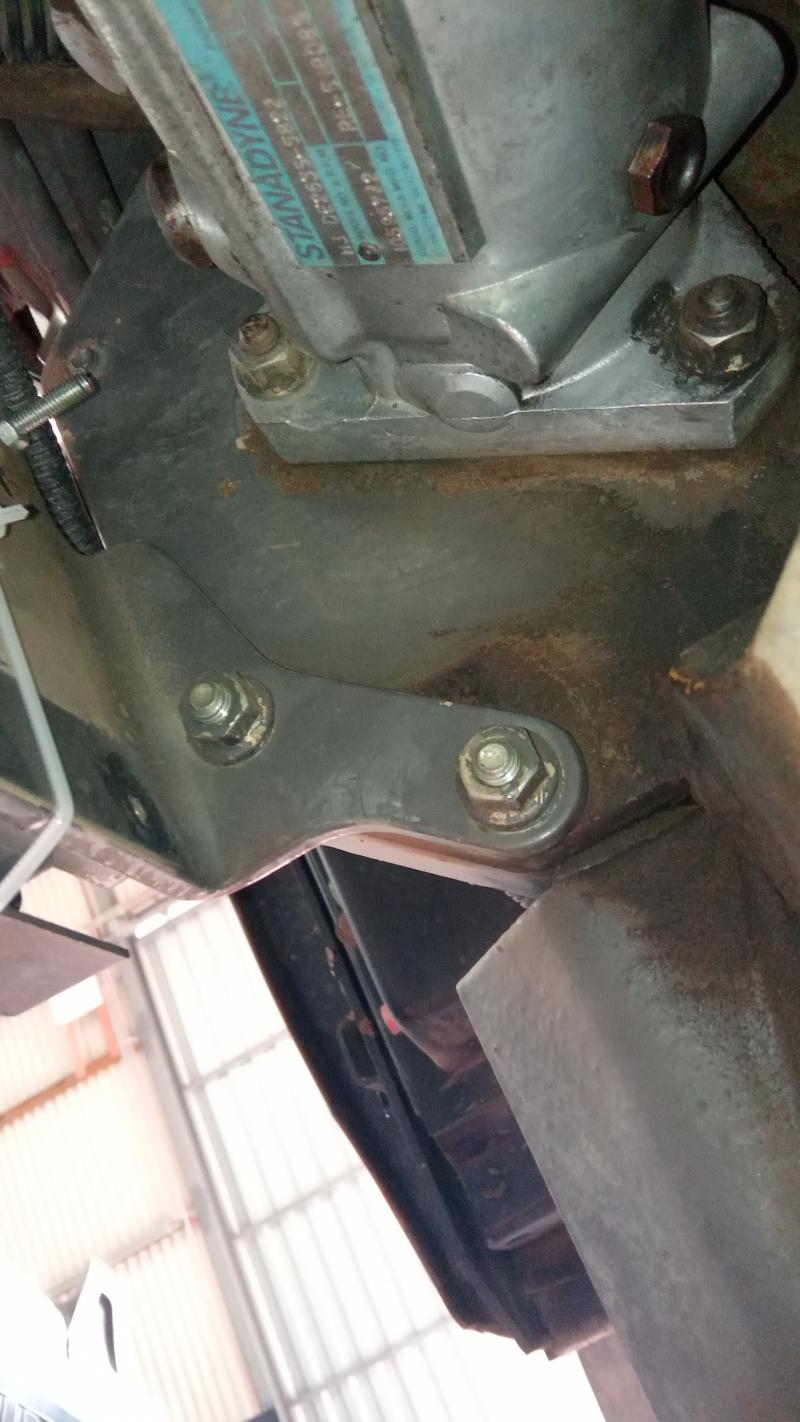

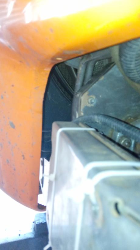

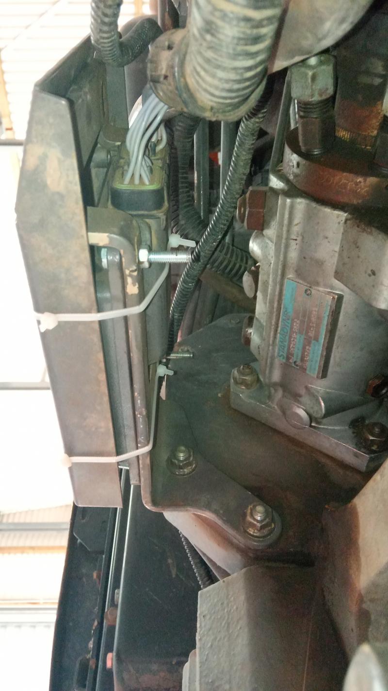

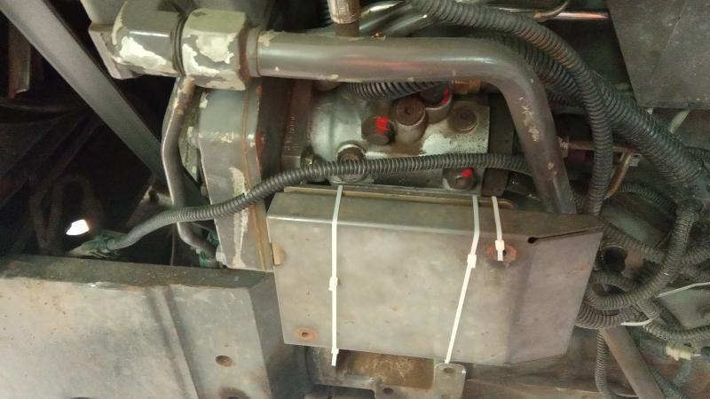

#4137 Renault Ares
2021-10-06 21:10:59
Válasz Ares 826 #4136. hozzászólásáraA gyorskötözők ideiglenesek, nem régóta használom így a gépet.
Az adagoló fel lett újítva, az hogy ez a gyári-e azt nem tudom mivel nem én vagyok az első tulajdonosa. Amióta meg lett csinálva nincsen semmi baja.
#4136 Ares 826
2021-10-06 21:02:32
Válasz Renault Ares #4135. hozzászólásáraKöszi a képeket, azzal a kötegelős dologgal nem akarsz valamit kezdeni, elég csúnya egy látvány?? ?miért lett adagoló cserélve a gépeden??
#4135 Renault Ares
2021-10-06 20:25:54
Ez is hozzátartozik még...
#4134 Renault Ares
2021-10-06 20:24:18
Itt vannak a képek, gyorskötöző ideiglenes smile laugh

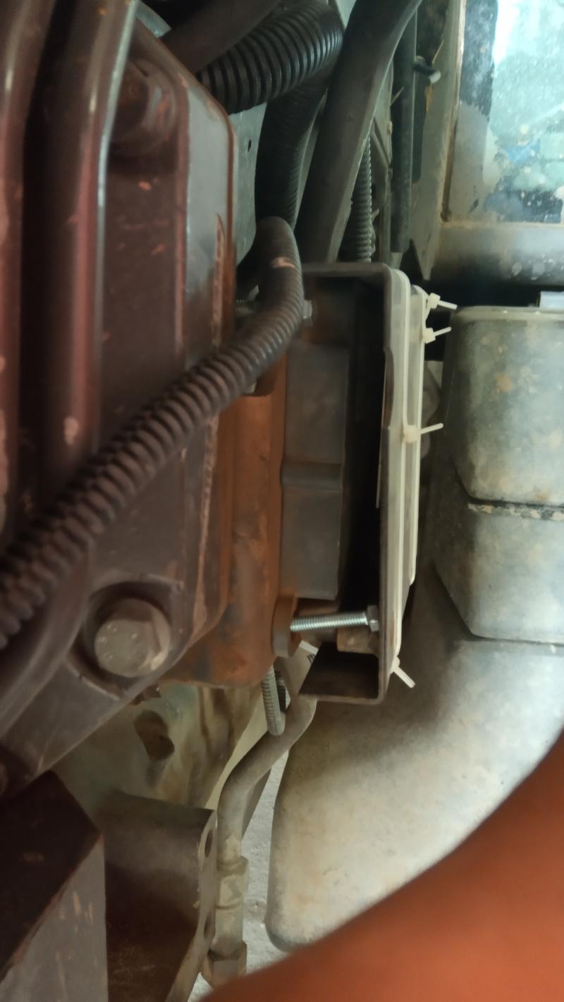

2021-10-03 22:50:06
Válasz Ares 826 #4132. hozzászólásáraHa megfordítod a tartót, akkor kijjebb kerül a vezértlő, de pont megkapja a levegőt a ventillátortól és ha a takarólemezt távolabb helyezed kicsit akkor a levegő pont keresztül megy a takarólemez és a motorvezérlő között, márpedig igen nagy huzatot csinál a venti. Hátránya az hogy esetleg valami sáros szutyok lekaphatja az egészet egy éles balra kanyarnál, főleg ha közel vannak a kerekek, de nekem nem volt ilyen problémám.
Ha a gép közelébe kerülök akkor csinálok róla képet és feltöltöm ide.
#4132 Ares 826
2021-10-03 21:11:27
Válasz Renault Ares #4130. hozzászólásáraNekem a panelt 4 db 5-ös csavar fogja a tartót meg a motorhoz ha jól emlékszem kettő 8-as csavar de holnap megnézem. Ez a megfordítás okos ötlet kicsit messzebb kerül a motortól és nem melegszik akkor szerintem is túl. Na holnap én is megnézem hogy lehet kintébb hozni azt a szart!smile thumbupcoolsmile thumbupcool
#4130 Renault Ares
2021-10-02 15:16:47
Válasz Ares 826 #4129. hozzászólásáraIgen, 3 db csavar tartja 2 a vezérlésnél és 180° -al megfordítottam a tartót.
#4129 Ares 826
2021-10-01 21:55:01
Válasz Renault Ares #4127. hozzászólásáraKifelé forgattad a tartó lemezt????smile blink
#4127 Renault Ares
2021-10-01 21:39:35
https://www.szabitkft.hu/
Egyértelmű hogy ide kell vinni a motorvezérlőt.
Nekem az volt a baja a gépnek (Renault Ares 826RZ), hogy melegen megszünt a kommunikáció a motor- és a váltóvezérlő között, letiltotta még a gázadást is.
Elvittem a Szabit kft. -hez és azóta semmi baja.
Megfordítottam a motorvezérlő tartóját, távolabb került a motortól és a nagy ventillátor is hűti valamennyire a számítógépet.
Illetve ha akad a gép/nincs ereje mindenképpen át kell nézni az üzemanyag rendszert. Akár ejtőkannából táplálva kikerülve az üa. tankot, szűrőket és direktbe lecsatlakozni, tiszta gázolajjal és így garantáltan kiderül, hogy a motor fele van a baj vagy visszább a szűrőknél/csövek. Pont ezt csináltam a múlt héten, mert megint akadni kezdett a gép és az üa. szűrő volt a hiba forrása, amit 2019ben 200üó ezelőtt cserélt az Axiál. Kicseréltem az üa. szűrőket és megszünt a probléma.
