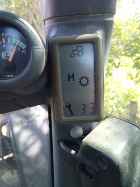

#560 mtz1221
2019-09-30 09:13:34
Válasz mtz1221 #558. hozzászólásáraNem értek hozzá csak egyik haverom deutz-ot vezet,és ő mesélte hogy 1 X az aksi(nem e jó volt csak nem érte el a 12,6 voltot) hetekig szívatta őket.
#559 bazsi1026
2019-09-30 08:41:39
Válasz mtz1221 #558. hozzászólásáraKöszönöm. A képen lévő kulcs melletti szám meg növekszi mert már 40 es villog. Lecseréltem minden olajat,szüröket váltóba, motorba , hidba de ne lett jó. Mikor kiirja nem müködik a powershift, de valamikor meg eltünik akkor meg lehet váltani. Lehet hogy valami kontakt hiba?
#558 mtz1221
2019-09-30 08:21:35
Válasz bazsi1026 #557. hozzászólásáraCseréld meg az aksiját egy másik géppel,hátha csak annyi.

#556 bazsi1026
2019-09-29 21:19:52
Sziasztok. Olyan kérdésem lenne hogy adott egy Deutz Fahr Agrotron 165.7 es 2005ös traktor és ir egy pirosan villogó háromszög hibakódot amit csak néha dob fel és a töltés lámpa ég és egy szervizkulcsot. A kérdés az hogy mit jelentenek? Dorker kell vagy megoldható máshogy.Előre is köszönöm
