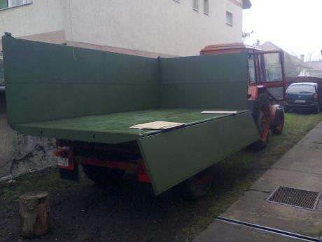

#367 avarga
2014-01-14 20:35:08
Válasz #363. hozzászólásra
Köszi! Igyekeztem profin megcsinálni. Elhúzza a meleg a lemezelésnél,de azt ki lehet nyomatni,vagy már eleve előfeszített keretre kell hegeszteni. A Magasító úgy csatlakozik mint a gyári oldalaknál. Belül a magasítón túl van engedve a lemez,kívülről pedig van 3-3 zsanérhoz hasonló dolog amiből kihúzható a pálca.

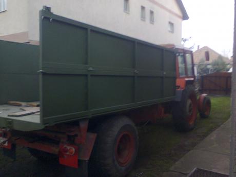

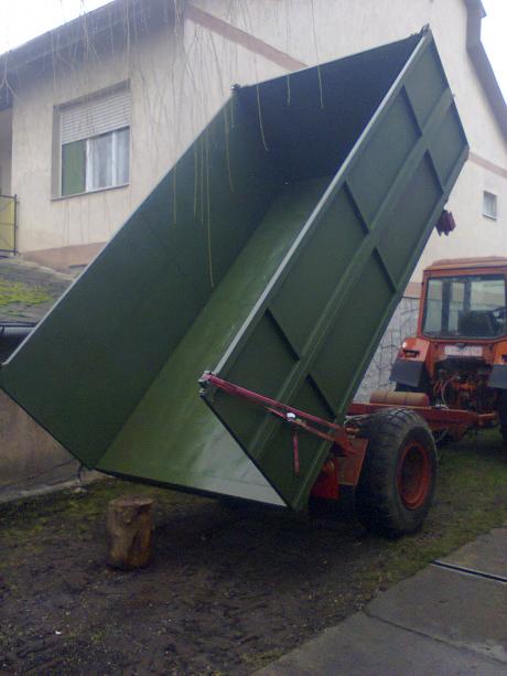

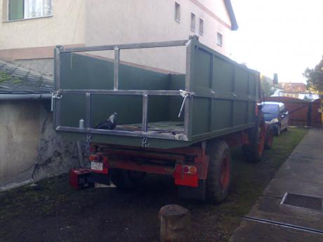

#360 avarga
2014-01-13 21:05:43
Múltheti képek smile cowboy
#359 avarga
2014-01-13 19:37:32
Válasz #359. hozzászólásra
Üdv! 40x60x3 zártszelvény, 2mm lemez, az oldalak vége a gyárihoz hasonlóan 8x40 laposvas. Majd teszek föl még képeket,már készvagyok vele teljesen azaz még egy létrát akarok rá,mint Gjoninak is van. smile cowboy
#358 Varga Roland
2014-01-13 18:25:42
Válasz #342. hozzászólásra
Kedves AVARGA! én is most készülök az oldalak készítéséhez. Segítenél abban, hogy milyen anyagból készíted - a képből nem derül ki a zártszelvény mérete.
köszönöm
