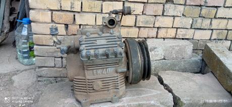

#1471 mtz1221
2021-06-12 21:38:16
Válasz envagyok2 #1470. hozzászólásáraÖssze fog ez állni tavaszig. Épp a 2 bár különbség a gondom, elég lenne ha 15 bárnál ki 10 bárnál be kapcsolna( neten csak ilyent találok). Menyire ragaszkodjak a klíma olajhoz benne, vagy mindegy ennek már ???? Vegyél egy rad vetőgépet, majd bele rakjuk a magtartályába.smile rolleyes
#1470 envagyok2
2021-06-12 20:47:28
Válasz mtz1221 #1469. hozzászólásáradehogy nincs, net tele van ilyen nyomáskapcsolókkal, úgy emlékeszm 2 bár a ki/be nyomáskülönbsége minimum, azt tekergetheted bizonyos tartoményon belül. olyan is van, ami 3 fázisdt kapcsol. tudsz venni biztonsági lefóvúszelepet is, rakj kettőt, ha nem bízol a kapcsolóba. de a tömlő úgy is eldurran, szóval el fog az menni, mielőtt az űrbe lőne téged.
küldj egy szlaszámot, utalok, de én egy 300 kmrel nyugatabbra szoktam járni, az adruán túl nagyok nekem a hullámok, hahahah. nem jössz északnyugat felé a következő pár évbe valamikor? vagy skLacit megkérjöük, hozza el magával, ő biztos errefelé jár, az összes szlovák, cseh, lengyel kocsit föltartottam már szombatonként terep egyes felezőbe a lajtos kocsimmal, hahahahahahahha
#1469 mtz1221
2021-06-12 11:19:55
Válasz envagyok2 #1467. hozzászólásáraUtalsz kb 80 eurót és szerzek egyet, adriáról haza felé meg bedobjuk az autódba. Én is kezdek arra gondolni elég lenne ezt kezdésnek 5-600 fordulattal meghajtani, nehogy ne a tudjon a levegő hová menni. Olyan ki/be kapcsoló elektronika nincs amin lehet állitani a ki/be kapcsolási nyomást egyesével mindkettőnél ???
#1468 envagyok2
2021-06-11 22:10:39
Válasz mtz1221 #1465. hozzászólásáraa 650 ccm az egy fordulat, ha 3000-rel tekered, akkor 1,95 köbméter/perc, vagy óránként 117 köbméter. ez már atlaszkopkó, hőőőő

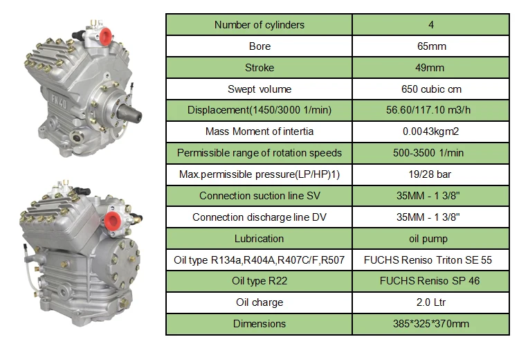

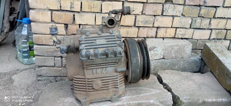

#1465 mtz1221
2021-06-11 15:44:12
Válasz envagyok2 #1463. hozzászólásáraAnnak, Kb 1 az 1 ben meg volt meghajtva a busz főtengelyéről, de 10 Kw-os motort nem akarok neki. 4 hengeres belső olajpumpás 650 köbös.
Itt vannak az adatai,500-3500 fordulat közt írja. Lesz neki 4x60 liter autó gáztartáj, azok 50 bárra vannak atesztálva.Itt vannak az adatai,500-3500 fordulat közt írja.
#1464 Nyomasek Bobo
2021-06-11 15:20:22
Válasz envagyok2 #1463. hozzászólásáraBusz légkondi kompresszor...ez már tudhatsmile w00t
#1463 envagyok2
2021-06-11 14:41:17
Válasz mtz1221 #1461. hozzászólásárakompresszornak?
én is egy ipari hűtőgép kompresszort használok. azt tudni kell, hogy ezek 14-16 bárt is tudnak kis híján ugyan annyit, mint mondjuk 8 báron, érdemes úgy csinálni, hogy akkor 14 báros tartályt rárakni, és mindját kétszer annyi levegő van.
én megcsináltam rendesen nyomáskapcsolóval, biztonsági szeleppel, nagy porraloltó tartállyal, ahogy kell.
neten nem találsz fordulatszámot? az enyém direktbe van kötve egy 380as motorral, ez a gyári fordulatszáma is, hogy ez mennyi lehet, ahhoz gyári tábla kéne.
nem látszik a képen, ez 2 dugattyús kompresszor? sztem ez már 3-4 kwatt így szemre, nem hiszem, hogy a maximális teljesítményt ettől kisebb motor képes kiszedni belőle, annak meg nem sok értelme van, hogy kétszer akkora szíjtárcsán fele fordulaton tekeri valami centrufiga. bár levegőt akkor is fúj.

#1461 mtz1221
2021-06-10 23:50:53
Ki mekkora elmotort tenne ennek a klíma kompresszornak ??? Mekkora fordulattal ??? Ha nem csinálnák lefúvó szelepet, és elektromosan kapcsolná ki be a szíjtárcsán(nyomás után), ahhoz mit szólna ???

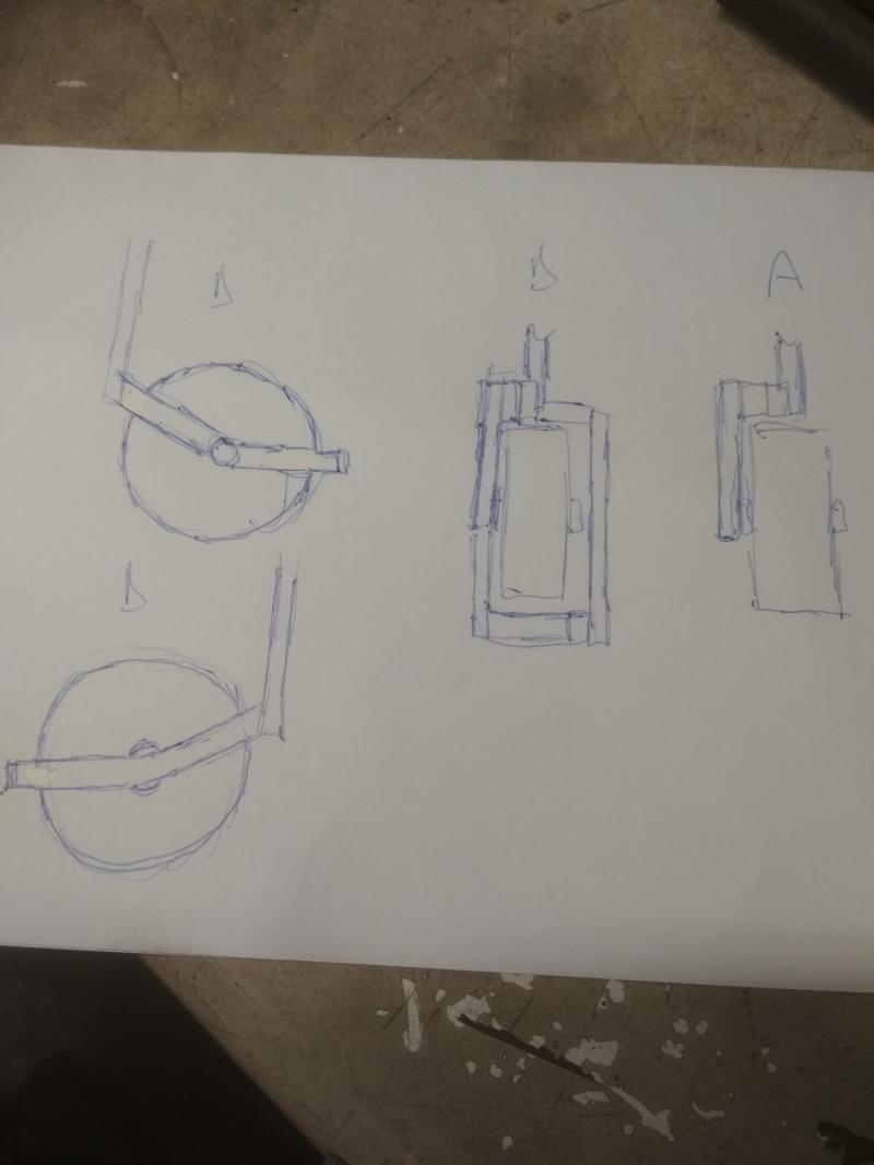

#1454 Nyomasek Bobo
2021-05-28 10:42:59
Válasz mtz1221 #1451. hozzászólásáraOlyan kéne, amivel tolatni is lehet.
Már olyanra is gondoltam, mint a szalma összehúzó csuszótalp.(csőre hegesztett tárcsalap) Kérdés, hogy mennyire működne, félek hogy bedúrna, mivel azért az a tányér nem "mélytányér"...
#1453 Nyomasek Bobo
2021-05-28 10:40:58
Válasz Nyomasek Bobo #1452. hozzászólásáraEgy régi maszekolt eke támkerék az alap. A szára 50es(40es?) a tengelyehez maszekolt zártszelvény.
#1452 Nyomasek Bobo
2021-05-28 10:39:25
Válasz mtz1221 #1451. hozzászólásáraSajna normalis anyagom nincs.
Egy 38as vastag falú cső volt az önbeálló tengely...(ehhez találtam hüvelyt) kb elgörbült, mert nem forog a hüvelyben.
#1451 mtz1221
2021-05-28 09:53:00
Válasz Nyomasek Bobo #1450. hozzászólásáraHa rrendes anyagból van az A szerintem nem merevebb a B sem.
Komáromit kopizd le, és jó lesz az.
#1450 Nyomasek Bobo
2021-05-28 06:44:00
Srácok.
Szárzúzóra fabrikálnék kereket.
A kepen a B verzió mennyivel merevebb? A kerék nem "talicska kerék" rögzitésű, így a villaba fogatás nem megoldható.
Most az A verzió futott, de amúgy is alakítanom kell. Kicsi volt az utánfutás, nem fordult.

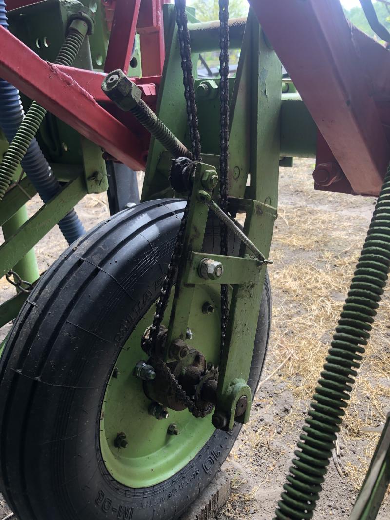

#1445 Földönfuto
2021-05-18 09:53:00
Válasz bebe292016 #1444. hozzászólásáraSzívesen.A fogaskerekek és a lánc sima kerékpáralkatrész.A műtrágya kijuttató pedig SPC kijuttató fogaskereke és a müanyagház.

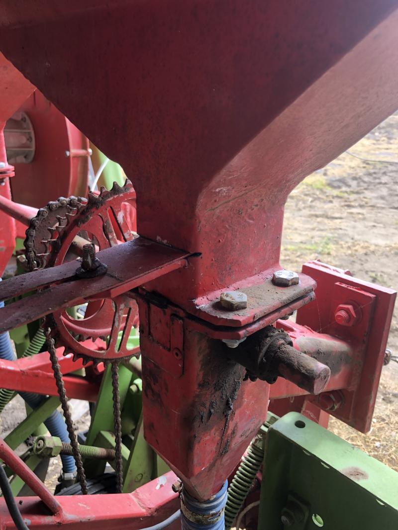

#1434 Földönfuto
2021-05-16 16:59:58
Válasz bebe292016 #1432. hozzászólásáraHát hacsak nem imádod a barkácsolást,akkor jobb ha veszel egy maszek gyártmányt.Ha csinálsz,az adagoló szerkezetet úgyis meg kell venni,ahhoz szabni a többit.Nekem maszek gyártmány van,arról tudok képet csinálni,ha érdekes.

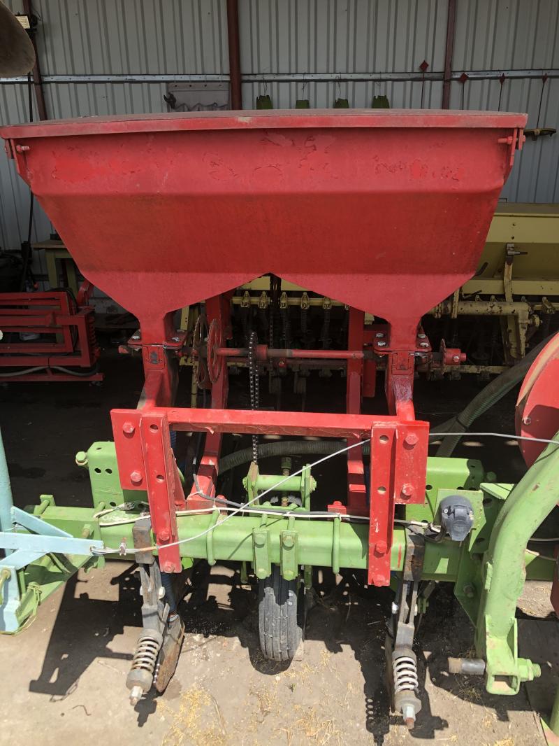

#1432 bebe292016
2021-05-16 14:35:45
Sziasztok! smile innocent
Érdekelne hogy valaki csinált-e már műtrágya adagolót házilag a semmiből, vagy vetőgépből?
Ha valaki csinált már ilyet azzal szívesen tanácskoznék, illetve bármilyen terv, rajz fénykép érdekelne, ami kapcsolódik a témához. smile helpsmilie
Köszi előre is smile smile

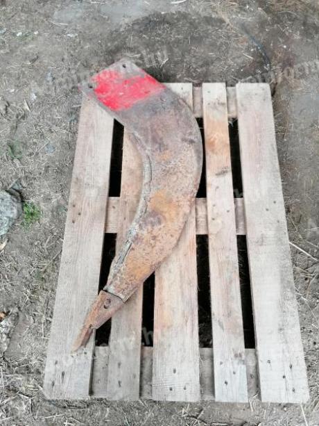

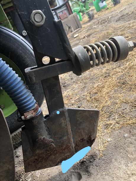

#1431 branyi6405
2021-05-12 20:15:15
A képen lévő IH talajlazító kést keresek ! Egy darab kellene ! Ha esetleg valakinek van eladó kérem írjon ! Köszönöm !
