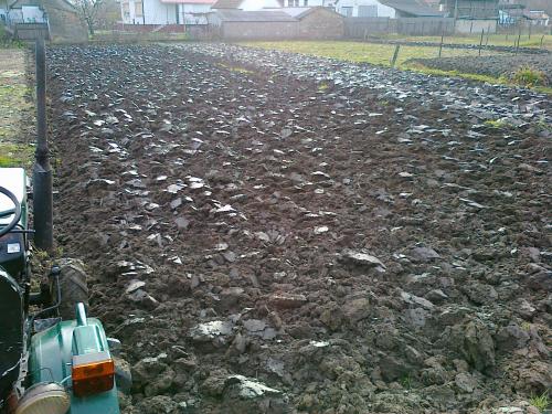

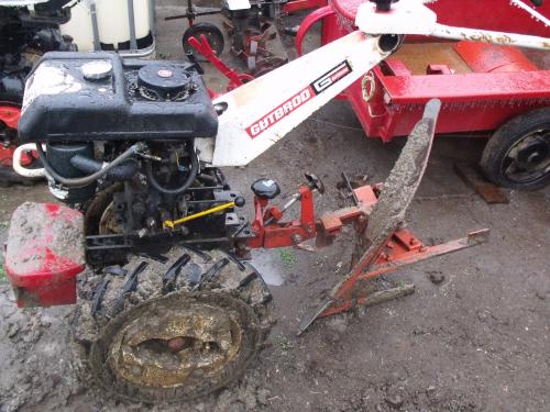

#422 zs.
2010-12-01 13:15:44
Üdv.
Vettem egy terra kis traktort.
És szántanék vele csak hát sajnos nem tudom hogy kell beállítani az ekét.
Tudna valaki segíteni?
Raktam fel képet a gépről.:

#418 frizi
2010-11-04 19:04:43
Rá lehet fogni hogy jó?smile tonguepIlyen is lett

#413 Satya1981
2010-11-04 16:21:23
Válasz #412. hozzászólásra
A traktor függesztő szerkezetén van 2 orsó.Vagy a baloldalit (hátulról nézve a traktort) tekerd össze, vagy a jobboldalit hosszabbra.
Figyeld azt, hogy az eke keresztirányú síkja a trakhoz képest (persze megint hátulról figyelve) balra lejtsen.
Ezzel addig játsz,míg az eke által előidézett borozdában járó traktor után az eke keresztirányú síkja,már a talajhoz képest páhuzamos legyen.Ugye a traktor meg a barázdában ferdén fog állni.
Ahhoz,hogy a kemény földbe belekapjon az eke,ún. orron kell járatni,Tehát az eke hosszirányú tengelye (oldalról nézve a traktor felé lejtsen.Ez hosszútávon nem jó,max egy kerülő erejéig,míg belövöd az ekét.Ezt a függesztő szerkezet ún. 3. pontjának orsólyának összetekerésével éred el.
Törekedni kell arra,hogy az eke, amár említett hosszirányú és kereztirányú síkja, a termőldel (jobbesetben) párhuzamos síkot vetítsen.
A fennt említett útmutatások persze csak akkor érvényesek, ha van az ekén ekevas!
A szántási mélység változtatásánál (ekén lévő kiskerék) mindig ellenőrizni a már említett síkokat.
Remélem sikerül!
