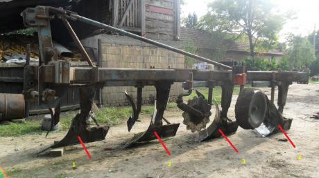

Jó földetek van, h. az előhántóval is bírja húzni. Én ugyanezt az ekét ( hasonlót) 200 lóval húzom.

Van mindketö de hejzetszabájzón huzom hogy a slic közepén legyen munka közben,érdekeség közben ha lenyomom uszóra a a mélység az elején kb1-2centit mélyül de a km-óra 9röl lemegy 8ra

Jó a szintszabályzója, esetleg az erőszabályzó?

Monoblokk azzal nincs baj,csak az elsö kerekek is emelkedneksmile hammersmile hammer

Majd ha kész lesz a saját kereke ami közelebb lesz az elöhántához,mert különben közte beturna ha nem lenne elvágva

Mire kell a 3. fejre a tárcsa? Az utolsón érne valamit.

értem,mtz-82essel fogod huzni? elbirja mert ehez már kell egy kis lóeró vagy 90-110le!

Huzsmile oopsni birja,a vivéssel vannak gondok25km/h-felett a betonon se tetszik neki

Ilyen messziről jól néz ki.Úgy látom, már lement a rozsda róla. Bírja a gép?

pont most mentettem le a képed és számoztam be neki smile smile

És csak neked 4 vasu 40cm fogás,és 105 osztás,91 a köldök és nem tudom hány kilo

Utolsó képen láthatod hogy 4 fejes lesz te zseni.

hanyas lesz? 2 vagy 3? mivel fogod huzni?
Látom jó magad a köldöke!
#2258 mtz1221
2013-09-25 20:50:29
Kész lett a játék ekém(az asszony szerint.mert bruderal is játszhattam volna)fél év kellet hogy huzatósból fügesztett legyen
