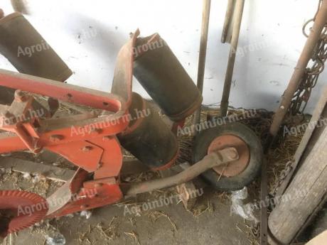

Érdeklődenék hogy mik a tapasztalatok erről a függesztett Ih ekéről?
https://auto.jofogas.hu/bacs_kiskun/Uj_IH_eke_3_fejes__80_cm_vaz_magassag__ingyenes_szallitas_106777593.htm
