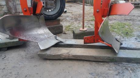

Válasz Mtz 550E #7239. hozzászólásáraMit kínlódsz ezzel,ezen úgy állnak a fejek mint a ruszki ekén. Miért nem veszel egy jobb állású ekét, ágyekét fillérekért kapsz.
Válasz Tisler #7139. hozzászólásáraLefényképeztem ezen így meredeken állnak az eke vasak? lehetne hézagolni ahogy mondtad?
Válasz S Robi #7237. hozzászólásáraezen változatnak a ekeszár fefogató konzoljai voltak a betegségei legfőbbképpen, letöredeztek, kinyiltak
