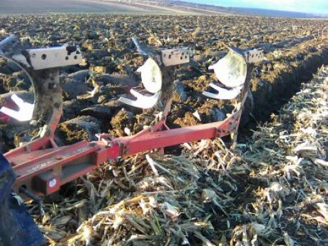

Válasz mtz1221 #7185. hozzászólásáraAz enyém olyan, mint a képemen látsz.
Van olyan képem is, amikor szántok kerék nélkül, de valamiért nem engedi feltölteni.

Válasz mtz1221 #7182. hozzászólásáraMekkora ekéről van szó?
Csak azért kérdezem, mert én kerék nélkül szántok, egyedül ott dugul el a szár, ezért levettem.

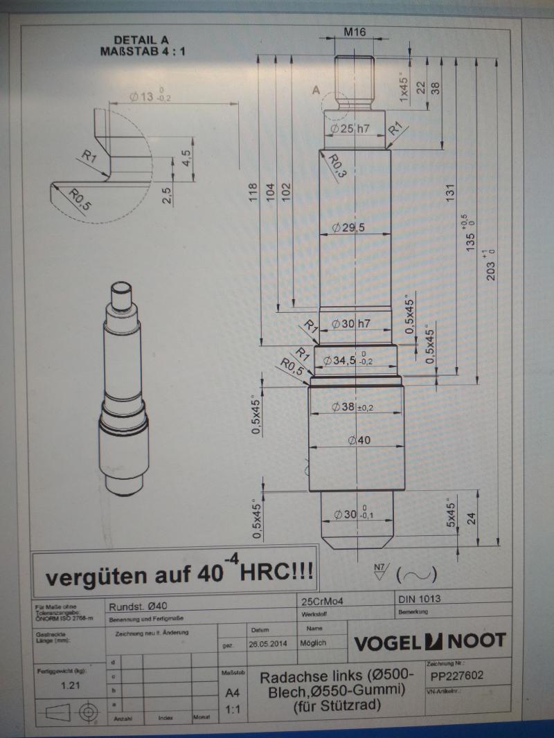

Válasz mtz1221 #7176. hozzászólásáraAhogy nézem a c45 edzés nelkül olyan 20-22HRC...800N/mm2
Kevés.
Próbalj szerezni megfelelő vastagsagú 10.9 v 12.9 minőségű acélcsavart, és abból esztergaltatni(nem lesz egyszerű)...
Szerintem a menetes felső orsó is jó lenne, de kétséges a jóskapista gyártmányok anygaminősége. Josey majd kijavít, ha kell...smile laugh

Válasz mtz1221 #7176. hozzászólásáraHa edzik, vissza is kell ereszteni, drága...
Milyen vastag a tengely?

Válasz mtz1221 #7176. hozzászólásáraszerezz nemesitett acélt CrMo az tud kb 1200 Mpa szakitószilárdságot nmm enként, ha nem hegesztenéd bele hagyd hosszabbra sürű menet, ömzáró anyuka

Válasz mtz1221 #7174. hozzászólásáraMinimum a 10.9es(36HRC) csavar keménység, de inkább kicsit felette...

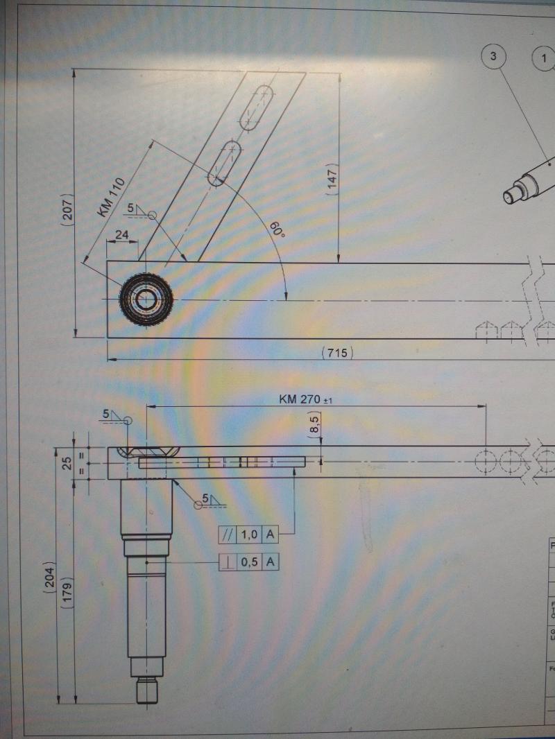

Válasz mtz1221 #7166. hozzászólásáraA C45-nek nem kellene törni, de ez csak szerintem.Ha lépcső van az esztergályos csinál rádiuszt?

Válasz mtz1221 #7164. hozzászólásáraSzerintem passzos furat kellene és csak hátul hegeszd.smile confused

Válasz csoppika #7136. hozzászólásáraVogel talajkerék.20x50-es lapvashoz van egy tengely hegesztve az tartja a kerékagyat.15 évet kitartott,pár hete eltört a tengely.Azóta már 2X cseréltem.smile cursing Először kapott itthon talált tengelyt két nap alatt elgörbült.Másodszorra hoztam c45-öst,az nem görbült hanem egy hétre eltört.smile hammergyárban hogy csináljátok az ilyent,vagy miből ??? Hegesztés után vissza van engedve minden hőkezeléssel ???

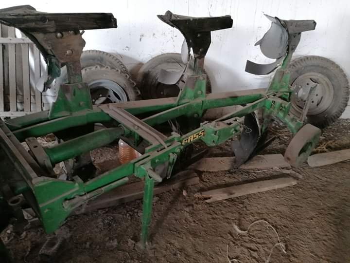

Találtam egy Gassner 3 fejes váltvaforgató ekét.
Mtz-82 után kéne nekem.
Tud valaki infot írni róla, ismeri valaki?
Nem egy horror árat kérnek érte, de kicsit félek, hogy bírná e a traki...
Na meg hogy kopó alkatrészeket vannak e hozzá?

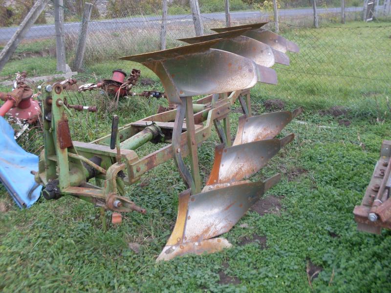

Lenne egy 4 fejes vf. Rumpstad ekénk amire nem találni már sehol ekenád koptatópofákat.
Viszont lenne itthon vastag saválló lemezem. 10-12-es.
Szerintetek ha abból megcsinálnám akkor az bírná a kopást? Elvileg a flex is nehezebben vágja.
