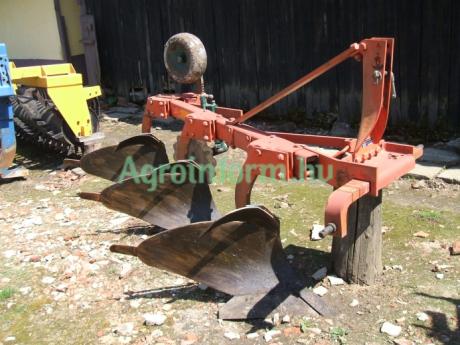

Válasz Szeni #5539. hozzászólásáraKöszi az infót amúgy 70cm magas és ugyan annyi van a fejek között is.VOGEL NOOT farmert 950,vagy 850 szeretnék csak nem találok az én pénzemhez.De valami vas kell mert az enyémet eladtam.

Véleményetekre lenék kíváncsi ekét szeretnék vásárolni Mtz 82 után találtam egyet amely a képen látható az ára is elfogatható számomra az a kérdés jó eke e?

Válasz Anonimus82 #5537. hozzászólásáraÍgy képről nem lehet megmondani. Nem látom, milyen magas az eke.Valószínűleg....illetve biztos, h. ezt az ekét hátsó kerekesre tervezték. Van is ott rajta valami barázdás kerék, de az hármasekénél nem hiszem h. életképes találmány. Az inkább egyesekénél működik. Nem véletlen, h. nem terjedt el !!!!!!!!!! Ezeknek a farkerekes hármas ekéknek úgy néz ki az egyensúlya, h. a hátulja lefelé vágyik,tehát a központi kar húzó ágban van. Nem feltétlen jó ez a rendszer egy hármasekénél, mert ha elkap egy jó kemény földet, könnyen átfordul ez az egyensúly, és kidobja a hátulját a földből. Túl rövidek ezek az ekék erre a fajta egyensúlyra, és ha erre teszel egy kereket, akkor az első feltámasztási pontot hátrább hozod, azaz , a vonószár végéről a kerékre kerül, ami mégjobban arra irányul, h. ezt az egyensúlyt átbillentse a másik fajtára: a felfelé kivánkozó hátsó részű eke egyensúlyára. Na ezt jól meg asszontam. Nem próbáltam még ezt a fajta átalakítást, nem tudom, milyen lenne a valóságban, de jelzésértékű, h. igen ritka ez a fajta. Ez nem véletlen. Úgy nézek rá, mint az évtizedekig használt világhírű John-Deere traktor körkabinjára. Egyedi volt világviszonylatban, és igen utálatos, és hulladék. Nem véletlen nem gyártotta senki más, és végül a JD is kidobta a szemétbe, mert már az első pillanatban oda való volt. Ja, és ezek az ekék általában a kényszeredett rendszerük miatt túl alacsonyak voltak. Ez a rendszer 4estől felfelé működik jól. Én első nekifutásra lehet h. többe nézném az itt bemutatott másik ekét.

Válasz Anonimus82 #5532. hozzászólásáraNem látom a mélységállító kereket rajta. A-nélkül MTZ-vel elég nehézkes a szántás.
Válasz Anonimus82 #5532. hozzászólásáraVedd meg minden rajta van ami egy ekéhez szüksége! Máskülönben az a véleményem a jó szántáshoz nem jó eke kell hanem jó föld!!
