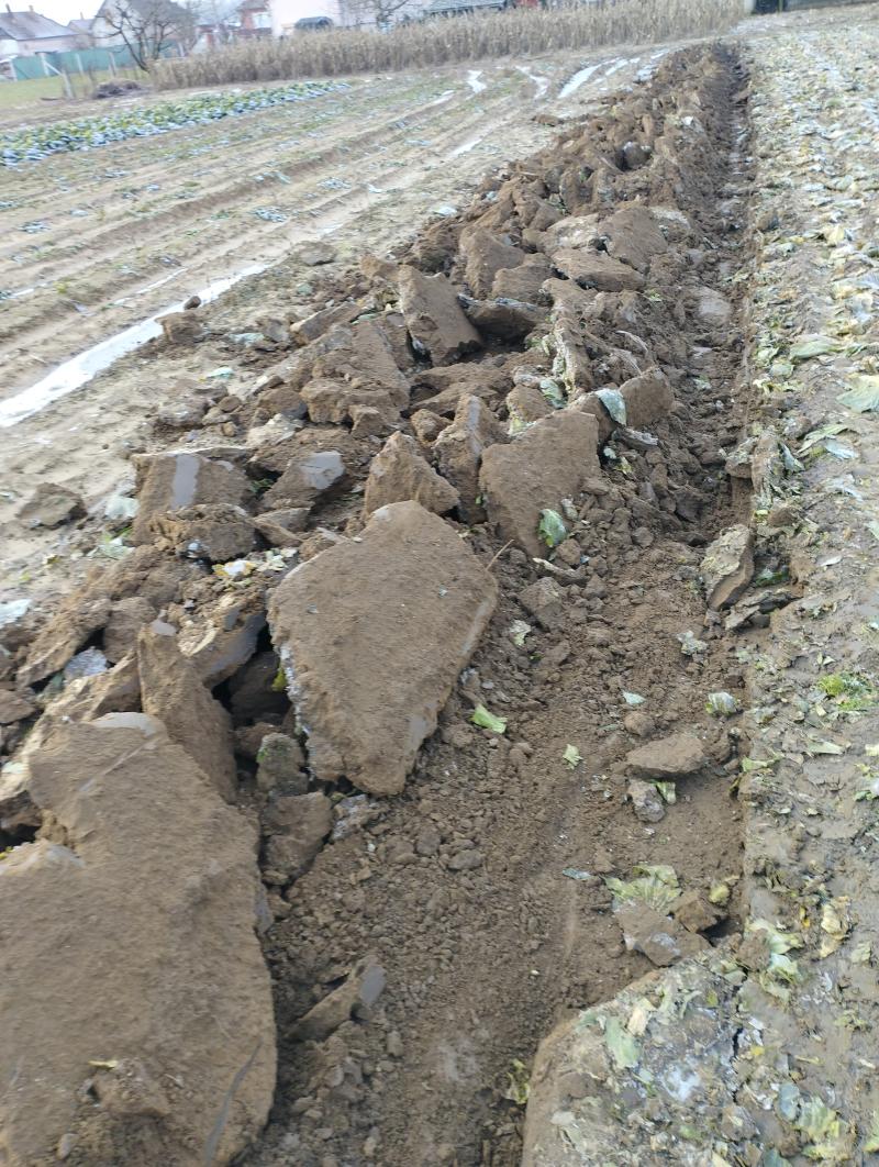

Válasz mimre #5830. hozzászólásáraÉn egy egyszerű paraszt vagyok ahogy az ismerőseim java, mi 5-600 hektárokig jutottunk a semmiből. A diplomás ismerőseim 2000 hektártól fölfelé vannak. Tőlük szoktam informálódni és ezen felül szeretek olvasni is. Ha valami érdekel külföldi oldalon is megnézem fordítóval ennyi.
Azt tartom fontosnak, hogy az ember ne a véleményét mondja el mert az nem tudás nincs mögötte hivatkozás. Amit én írok annak utána is lehet nézni de erre nem veszitek a fáradtságot kiragadtok belőle valamit aztán kapom az osztást. Pl. én ezt írtam:
Az eketalp is szét van cikizve de egy normális tél után amikor 40 cm re átfagy a föld utána kell megnézni.
Ha intelligens vagy és ételmezed is amit olvasol akkor ebben van ellentmondás?
Én nem mondtam, hogy idén télen vagy hogy mindegyik télen de a kolléga már felhúzott az értetlenségével, bocs.

Válasz Gandhy #5831. hozzászólásáraAz eke már 15 centin is kifagy 40 centi átfagyásához hetekig normális minusznak kell lenni, az meg nem most volt..
Azért teszik 80-ra, mert ott a büdös életben nem fagy el, az tuti. Meg hogy ne sérüljön olyan hamar, ha bármit csinálsz. Amúgy itt az utcán kb 30 centi föld van a nyomóágon, de még nem volt baja

A régi hűvös teleken egyszer volt, hogy szántás közben déli fél 12-re kifagyott az eke, tavaszig fel sem engedett.
