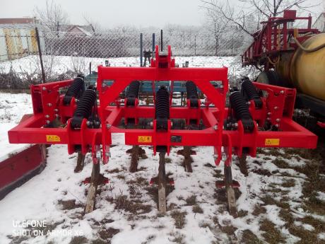

Válasz R Sándor #5026. hozzászólásáraSűrű az osztása. Ez inkább egy 2 gerendás és egy 3 gerendás grúber közt van.
Én vagy egy agromerkur vagy egy König vagy mit vennék románból vésőekébe.
Ez amit betettél grúbernak buta, lazítónak meg gyenge, alacsony, sűrű.
Ha egy ilyennel kétszer kell menni akkor inkább ekét akasztanék.
Egyébként a gerenda magasságból és az osztás közből okoskodve ez max 25cm mélységre való, de az már nagyon max, inkább a 20cm a kényelmes neki.
Válasz R Sándor #5026. hozzászólásáraEnnyit rohangálni a földön akkor egy szántás inkább és annyi a kucca szárnak! Gabona tarlót megértem de sok a szár a napránál is ott is kevés ez szerintem! Napránál is egy jó nehéz tárcsa sokkal többet érhet, de te tudod!
Válasz R Sándor #5019. hozzászólásáraLazítóra,nyíró-szakító csavar kel,ez bele ér a morcosba,és kiold.. Az meg akkor már sumákolás. Valamint elmegy a támadási szög,és olyan lesz mintha egy darab csülköt húznál a földben.
Válasz Ares 826 #5023. hozzászólásáraElső sorban napraforgó és kalászos tarlón szeretném használni.vagy kuki tarlon ahol lehet,tavasszal művelni a talajt.
Válasz Ares 826 #5020. hozzászólásáraVazmagassag 75 cm kesosztas 32 cm.Elvileg a gruber meg a lazító között van valahol ,30-35 cm mélyen szeretném húzni szántás helyett 160 - lóval.

Válasz dnsv #5028. hozzászólásáranem olyan alacsony az, csak nagyon rossz képet sikerült neki berakni. Láttam Újvidéken is, engem is elgondolkodtatott a kés kialakítása, nem e jobb a szárnykésekkel meg 40 széles kapákkal mint a sűrűbb osztásúak.
Válasz dnsv #5028. hozzászólásáraennél sokkal többet ér egy gruber, meg egy lazító.
Válasz bandigh #5022. hozzászólásáraHa másképp nem megy 2 sorban el tudom érni a kívánt mélységet, vagy akkor már mehetek akár 40 cm alá esetleg.
Válasz R Sándor #5021. hozzászólásáraA szármaradványokat össze fogja húzni az tuti! Fogsz káromkodni de rendesen, lesz hamar "anyák papja" de könnyen!
Válasz R Sándor #5021. hozzászólásáraValami nagyon laza talajon, sikerülhet
Válasz R Sándor #5019. hozzászólásáraEz mi akar lenni lazító, mert ahhoz kicsik a szárak de nagyon.
Hmm
Ilyet használ valaki ?? Tapasztalat ? Vélemény??
