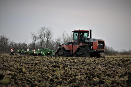

Válasz szanberg #5014. hozzászólásáraLáttam a videót, amin húzzátok, le a kalappal a lengyelek előtt megint csak!
Legalább is ez előtt a gyártó előtt! Akár rövid tárcsa, akár ez a nehéz kultivátor(vagy ki hogy hívja), mind kettő szépen dolgozik!
Aztán majd a tartósságát az idő megmutatja! Egy biztos, a rövidtárcsa nehéz mint a sár!

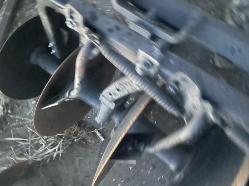

Válasz R Sándor #5019. hozzászólásáraEz mi akar lenni lazító, mert ahhoz kicsik a szárak de nagyon.
Hmm
Ilyet használ valaki ?? Tapasztalat ? Vélemény??
