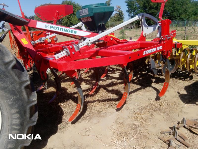

Válasz Vinkó #4683. hozzászólásáraén inkább evvel mit a leták.szárnyakat levettem kapott új késeket.27 cm-es osztás aztán mehet a szántásnélküli.30cm-ig
