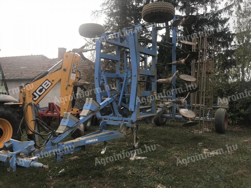

axiálnál leltem egy hasonlót 10m-es ,,vajon mennyi jó kell neki?
Válasz Diesel Tibor #3977. hozzászólásárahttps://www.agroinform.hu/aprohirdetes_adatlap/gep/talajmuvelo-gepek/john-deere-420-a-mulch-finisher/h_7049593
Válasz Diesel Tibor #3977. hozzászólásáraBakker, hát nem az van hozzád közelebb !!!????
Válasz Diesel Tibor #3977. hozzászólásáraA kiténél biztos van egy csomó!
itt olvasgass, hasonlítsd össze..
Tessék , csak ez a 410, egy kicsit más. Ezen nagyobbak a kapák, nehezebb kicsit húzni..., de
Válasz VMisi #3976. hozzászólásáraIlyen kell nekem
,,de csak Ukrajnában lelek
