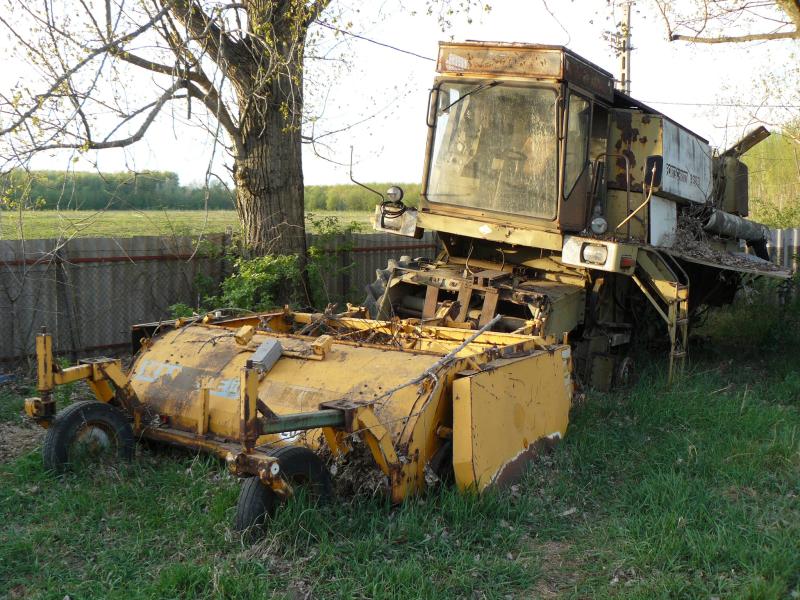

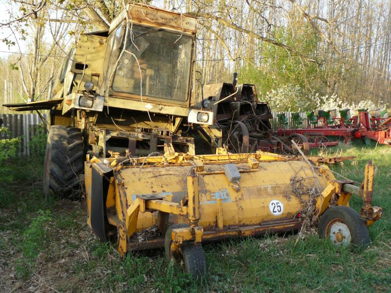

Nem gondoltam volna hogy újra előkerül.smile scaredsmile wacko Ha valaki még emlékszik a cukorrépa szedésére.
516516b
