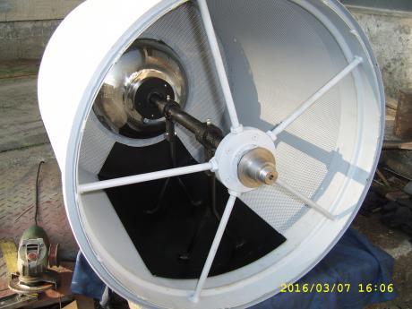

Válasz sebi01 #2123. hozzászólásáraMi baja a variátornak?Gumigyűrű?5 éve nem láttam!Hűtő:saját készítésű hűtőmaszkom van!!!Nem vettem,csináltam!Miért kell a ferdét visszajáratni?Soha nem áll meg benne,még a 2méteres rozs sem!!Miért kell tolatni a rossz talajon?Mi tömődik be?
